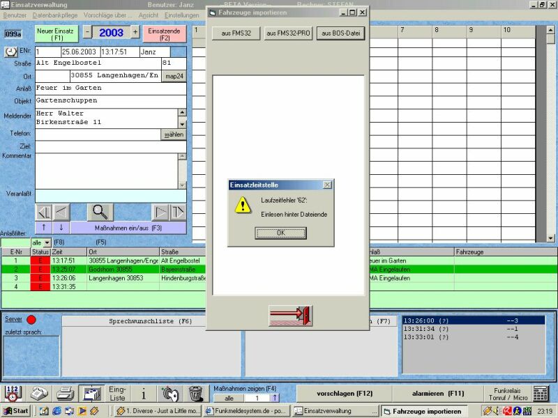

    Beim mir kommt immer diese Fehler Meldung wenn ich eine Bos Control Datei Importieren möchte.......
    Siehe Anhang
Hits:	398
Größe:	87,6 KB

    @ StefanJ
    kannst Du mir die Control-Datei mal zusenden ?
    Agentmueller@t-online.de
