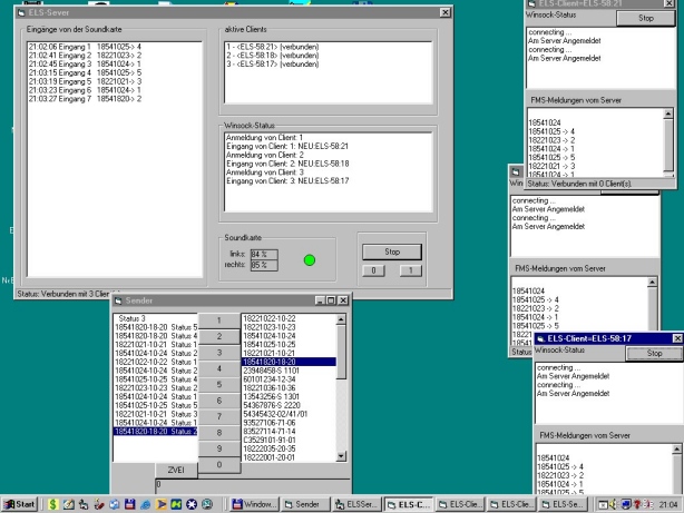

    Zum Anschauen mal das Prinzip, wie es mal sein soll
    Bevor ich die vorhandenen Programm verändere, habe ich mir Demoprogramm gebaut:
    1) "Sender" simuliert das Fahrzeug
    2) "Server" -> so sieht das Serverprogramm momentan aus
    3) "ELS-..." -> sind die einzelnen PC mit ELS
    Ablauf:
    - Das Fahrzeug sendet einen Status
    - Der Server empfängt ihn und gibt ihn an alle Clients weiter
    Funktioniert alles schon fehlerfrei (bis jetzt)

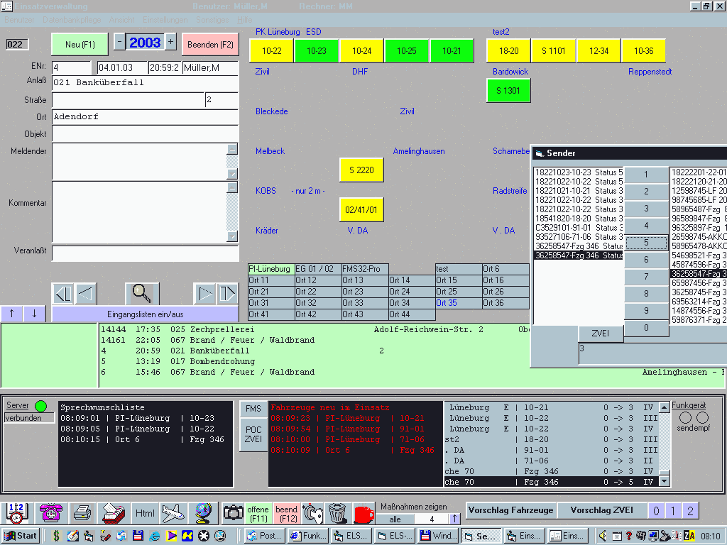

  15. #390
    09.12.2002
    964
    022
    @Tomson
    das habe ich gestern eingebaut. Sprechwünsche und Fahrzeuge, die Status 3 melden und noch einem Einsatz zugeordnet werden müssen erscheinen in einer zweiten Liste. Wenn man das Fahrzeug in der Liste anklickt, kann man es einem Einsatz zuordnen
