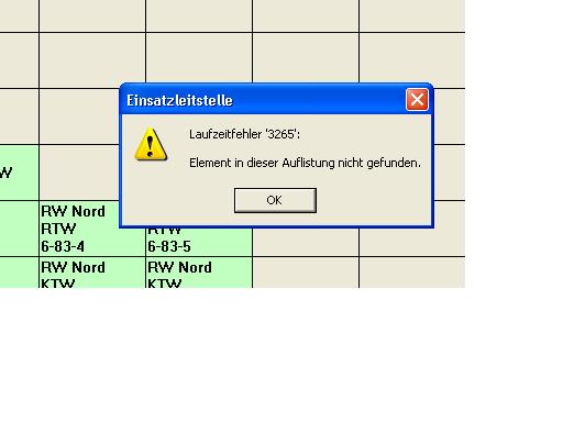

    V038A
    @agentmueller
    Hallo ,
    habe wie gewünscht, die Update Datei 38A gestartet und das Update verlief ohne Fehler.
    Es ist zwar der Fehler 94 weg, aber ich habe nun den Fehler 3265 dafür "geschenkt" bekommen.
    Fehler tritt an der gleichen Stelle, beim Drag&Drop auf.
    (Screenshot)
    Alexander
Hits:	478
Größe:	18,9 KB

    Neues Update:
    http://www.agentmueller.de/elspro_beta39.exe
    einen Fehler konnte ich beheben:
    - der Laufzeitfehler 3265 ist weg
