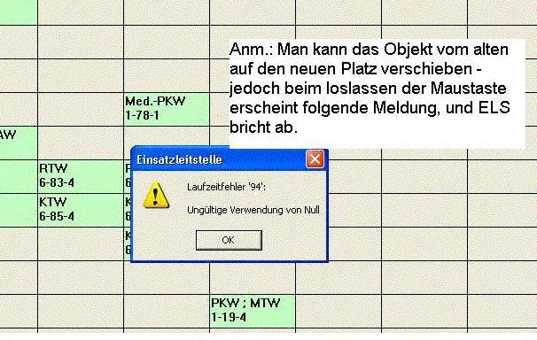

    2.363
    V.038
    Drag & Drop löst den " Laufzeitfehler `94 `, Ungültige verwendung von Null " aus!
    Drag & Drop lässt sich auch nur ab Ansicht 2 - 5 vornehemen, Ansicht 1 tut sich nix!

    09.12.2002
    964
    038q
    das hatte ich hier auch schon bemerkt. Ein leeres Datenbankfeld war die Ursache. Jetzt gehts wieder:
    http://www.agentmueller.de/elspro_beta38a.exe

    @agentmueller
    @andreas 53/01
    ich muss mich leider bzgl. des Laufzeitfehlers bei der
    Drag und Drop Funktion , Andreas 53/01 anschließen.
    (Screenshot liegt bei)
