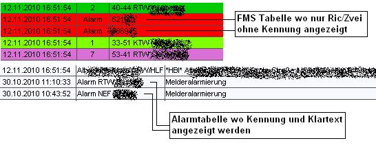

    Halli und Hallo...
    Ich habe nun AllFMS ja schon eine eine ganze Zeit laufen...
    Aber es gibt eine Sache, die ich noch nicht so ganz in den Griff bekomme...
    In der FMS Tabelle tauchen ja immer die Alarmierungen mit auf...
    Allerdings habe ich unter Status ja eben "Alarm" stehen und als "Fahrzeug" wird mir die Ric/Zvei angezeigt...
    Wie löse ich das Problem, das dort anstatt der Ric/Zvei der Klartextname angezeigt wird?
    Also so wie in der Alarmliste?
    Dort wird ja dann "Klartext" und "Meldertext" angezeigt.
    Ich habe alle benötigten FMS32 Dateien im richtigen Ordner.
    Alles andere läuft ja einwandfrei...
    Ich würde jetzt gerne eine der folgenden Möglichkeiten realisieren...
    In der FMS Tabelle entweder den Klartext (Also FF Musterhausen anstatt 12345)
    Oder eben eine komplette Filterung der Alarme in der FMS Liste.
    Ich mache mal einen Screenshot davon was ich meine...
Hits:	262
Größe:	34,5 KB

    Kopier mal die Pocsag.dat bzw. 5ton.dat in das Allfms Verzeichnis.
    Gruß Andi
    13.11.2006
    885
    Gruß Andi
    Die sind da schon lange.. ;)
    In der Alarmansicht wird ja auch alles so angezeigt... Nur in der FMS Tabelle steht dann immer:
    Status " Alarm " und als Fahrzeug eben die Ric/Zvei als Zahlen...

    Das geht doch schon seit langer langer Zeit.
    Schau mal in die AllFMS.cfg
    Dort gibt es die beiden Zeilen
    HTTPAlarmDME1 $N
    '(Text in 1. Spalte bei DME Alarmierungen )
    HTTPAlarmDME2 $T
    '(Text in 2. Spalte bei DME Alarmierungen)
    $T=Text
    $K=Kennung
    $N=Name
