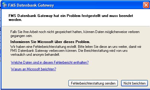

  6. #186
    20.06.2007
    55
    habe wieder drei bildchen...
    kann leider nicht genau sagen wie lange es lief, aber gerade habe ich auf dem Server die Meldungen gesehen.
    UND ganz wichtig, danach sind beide Tool abgestürtzt. FMS32-pro UND das DB Tool

  7. #187
    09.04.2008
    145
    FMS auch? Sehr seltsam. An FMS32 wird nichts gesendet, mein Tool hört einfach nur auf der Schnittstelle, was da so reinkommt. Könnte mir bei meinem Tool vorstellen, das iwie ein ' oder ein " übergeben wurde, das zerstört vermutlich meinen SQL Befehl. Empängst du POCSAG Meldungen mit FMS?

    09.04.2008
    145
    Bitte nochmal die Version 0.14 testen. Wenn der Fehler nochmal Auftritt, bitte angeben ob ihr damit auch POCSAC auswertet.

  13. #193
    01.12.2010
    29
    Der Freitext der POCSAG Meldungen funktioniert einwandfrei. Bei uns wird als FMS Folgetelegramm (Leistellen Kurztext) als Status 10 seitens der Leitstelle, die GPS Koordinate an das Fahrzeug übertragen, um den Einsatzort automatisch auf das Navi einzutragen. Das wird zumindest bei mir nicht mit in die Datenbank eingetragen.
    Bei der Version 0.13 kam es zu Programmabstürzen deines Tools mit dem Hinweis, dass keine Verbindung zur Datenbank möglich sei. Allerdings bin ich mir nicht sicher, ob das mit den Daten zu tun hat, oder evtl. durch die Zwangstrennung des DSL Anschlusses. Zeitlich würde das hinkommen, wenn ich mir die Logs so ansehe.

  15. #195
    01.12.2010
    29
    Also ich denke es lag in der 0.13er Version wohl an der DSL Zwangstrennung, da er den connect zur Datenbank verloren hatte. Bei der aktuellen Version habe ich bisher keine Probleme. Kann aber auch sein, dass er gerade nix an POCSAG oder FMS Daten bekommen hat, als die Zwangstrennug eingetreten ist. Kannst du das nicht vorsichtshalber abfangen bzw. nen Retry oder so einbauen?
