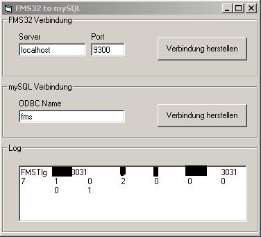

    mal wieder ein Update von mir:
    Habe das ganze nun über TCP/IP Schnittstelle realisiert, war einfacher als gedacht.
    Für ein einzelnes FMS Telegramm werden 15 (14, wenn man das Kennwort FMStlg abzieht) Werte übertragen. Welche Werte das alles sind, habe ich noch nicht weiter rausbekommen.
    Aktuell schreibt das Programm den Rufnamen, den Status, die Uhrzeit und das Datum in die Datenbank. Was meint ihr, was noch wichtig wäre?!
    Die ZVEI Alarmierung kommen nun, erstmal 10 Minuten Pause machen.
    Das Programm besitzt nun auch eine Oberfläche, siehe Anhang.

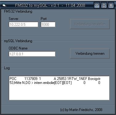

    27.07.2007
    225
    oky, dann gucke ich mir das mal an
    27.07.2007
    225
    also pocsag macht es auch, muss nur noch die db angepasst werden.
    das mit dem ODBC ist ein wenig kompliziert, wenn du das noch vereinfachen könntest?
    frag mich aber bitte nicht wie
Hits:	1132
Größe:	21,9 KB
    09.04.2008
    145
    Super, mit dem Screenschot kann ich schonmal was Anfangen. Welche Werte sollen in die Datenbank?
    Stimmt, über ODBC ist es Aufwendig, aber das war relativ einfach zu Programmieren. Theoretisch geht es auch über eine .dll, aber da hab ich mich nocht nicht so wirklich beschäftigt. Kommt noch, nach dem die POCSAG Alarmierungen drin sind.
    ZVEI funktioniert bei mir mittlerweile auch schon.
    ToDo:
    - Einstellung über ini-Datei
    - POCSAG - Alarmierungen
    - vereinfachte Datenbankverbindung
