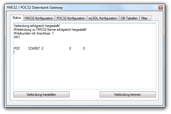

    Hallo zusammen
    habe durch Zufall das vorhandene Thema gefunden. Vllt hätte mir das ja auch arbeit erspart, aber naja:
    Ich habe mich auch mal an eine FMS - PHP-Anzeige gewagt, wenn man das so wenden kann.
    Im Moment befindet sich das Ding im Testbetrieb.
    Über die Aktionen von FMS32 wird eine .exe Datei angesprochen, welche die Daten in eine lokale mySQL Datenbank schreibt. (eine Datenbank im Internet wäre allerdings auch möglich).
    Momentan wird die Datei für jede Aktion neu aufgerufen. Geplant ist allerdings ein Deamon, welcher einmalig die Datenbankverbindung herstellt und dann, wenn z.B. eine neue Alamierung eingeht die Daten in die Datenbank schreibt. Denke mal, dass das gerade auf schwächeren Maschinen von Vorteil.

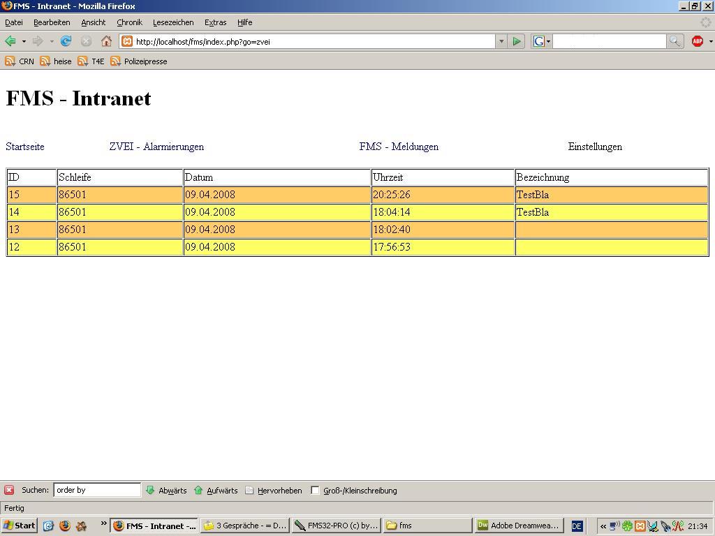

    Die eigentliche Anzeige geschiet über ein PHP-Webinterface. Auf der Startseite sind die letzen 10 Alarmierungen und Fahrzeug-Stati einzusehen. Für die komplette Anzeige gibt es eigene Seiten.
    Hier sind auch noch einige Änderungen geplant: Eine User-Steuerung, bei der man z.B. Einstellen kann, dass ein User nur die Alarmierungen angezeigt bekommt, welche auch für Ihn bestimmt sind.
    Im Anhang befinden sich einige Screenshots.
    Was haltet Ihr davon? Was meint Ihr, was man besser machen könnte.
    Wie gesagt, das ist bis jetzt nur eine Anfangsversion
