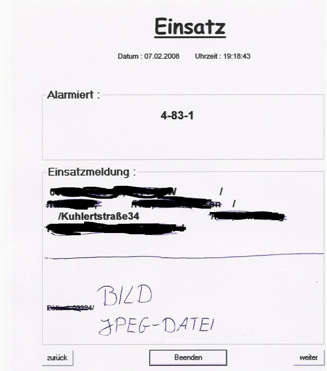

    Nun zu meiner Frage:
    Ist es möglich in dem Alamierungsfenster von POC eine .jpg-Bild-Datei hinzuzufügen ???
    Ich möchte für jede Straße in der Gemeinde/Stadt/Ort ein JPEG-Bild anlegen. Diese bekommt dann einen eindeutigen Dateinamen...Für Bergstraße z.B. berg.jpg Eine Filter soll nun den Alarmtext durchgehen. Erkennt der Filter die Buchstabenkombination BERG aus dem Alarmtext "hilfeleistung BERGstraße" so soll es den Alarmtext sowie berg.jpeg darstellen und ausdrucken. (Das ausdrucken ist ja kein Problem mehr)
    Ich denke mal, das sollte gut möglich sein. Ist zwar erstmal ne ganz schöne arbeit, alle Straßen einzugeben (für Großstadtwehren wie z.B. Berlin wohl eher nichts)
    Ich hoffe, hier finden sich ein paar Leute zusammen inbesondere Coastboy, die Ahnung haben, dass wir dann POC weiterentwikeln können und eine Anleitung zusammen stellen können, dass alle hier benutzen können und keine Fragen mehr offen bleiben.
    Dennis
    18.12.2004
    488
    mh,
    das mit dem Bild wäre schon bestimmt irgendwie möglich.
    Nur wie soll das Programm dann aussehen?
    Das Bild sollte ja erkennbar sein und der Rest auch.
    Kannst ja mal ein Bild malen wie du es dir vorstellst.
    GK-Firefighter-112 Gast
    also meine Vorstellung ist im Anhang .... ist das so machbar ???
Hits:	501
Größe:	93,6 KB
