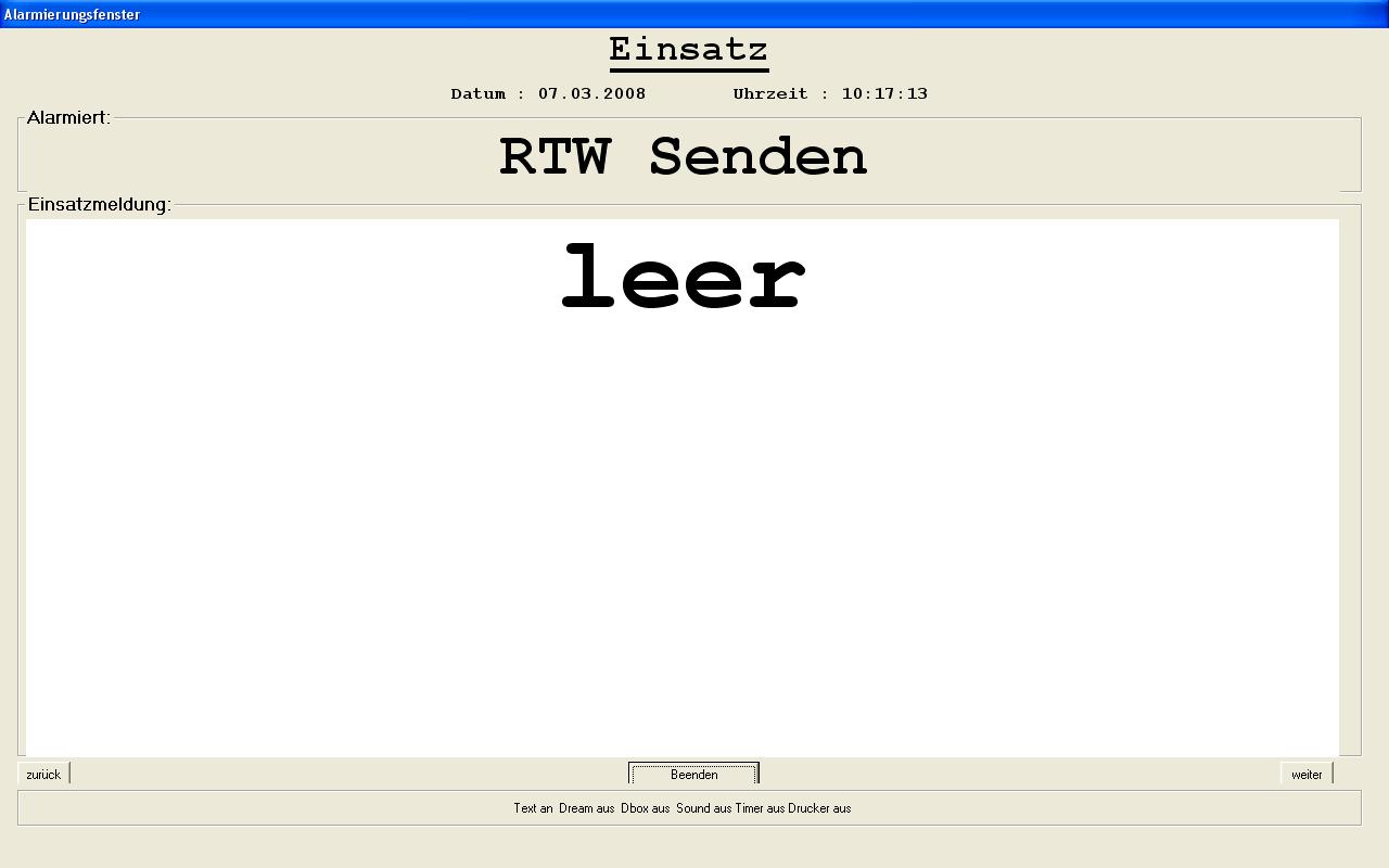

    ich habe folgende Aktion eingegeben:
    E:\poc-vollbild\poc.exe xx RTW Senden xx xx %3 xx
    Es wird aber leider der Text der Meldung nicht übertragen, sondern das ganze sieht so aus, wie es im Bild zu sehen ist.
    Was mache ich falsch ??
    Danke und Gruß
    Dominik

    Du must wenn schon dann so etwas eingeben:
    poc.exe xx %3 xx xx RTW xx
    Und in der Ini bei Suchstrings key1 bis key4 jeweils auf xx setzen dann klappt es !
