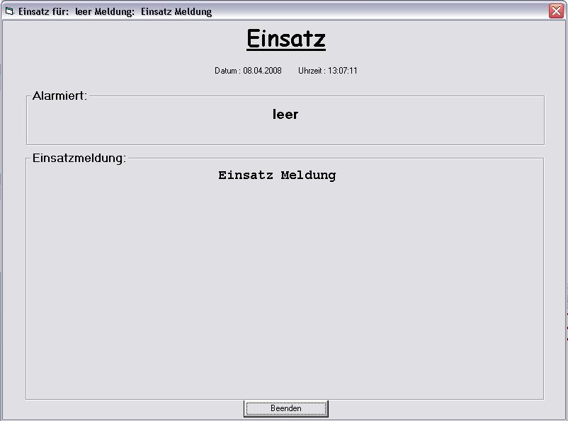

    Tach,
    @coastboy
    seid einigen Tag wird bei mir nicht mehr die die Alarmierte RIC angezeigt.
    weist du vielleicht warum?
    Meine POCSAG Aktion sieht so aus:
    E:\Programme\POC\poc.exe XX %3 *XX %4 XX

    hmm,
    bei mir sieht der aufruf so aus:
    E:\Programme\POC\poc.exe XX %3 XX XX %4 XX
    Also zwei "X" mehr, vielleicht liegt es daran !

    @WAF-18-83-1
    danke jetzt gehst wieder

    Es kommt drauf an was in der .ini steht. Wenn das:
    [Suchstring]
    key1=xx
    key2=*
    key3=xx
    key4=xx
    drin steht dann ist der Aufruf eigentlich richtig:

    wenns nu wieder geht, dann wirds wohl andersrum gewensen sein...
