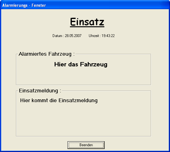

    hat jemand eine Idee wie ich die POCSAG Alameldungen und Uhrzeit usw, auf meinem Bildschirm in Vollbild anzeigen kann.
    Habe mir Winpiep runtergeladen aber bei diesem Programm öffnet nur so ein kleines Fenster.
    Ich hoffe mir kann jemand helfen.
    18.12.2004
    488
    Meldung
    Wie, was, wo willst du es denn haben?
    Es gibt hier irgendwo einen Thread wo es so etwas gibt.
    Ich habe mir sowas selber gebastelt.
    Sieht so aus wie im Anhang.

    Ok, OK,
    hier ist es nun, das kleine Programm.
    Entpacken und am Besten ins FMS32-Pro Verzeichnis kopieren.
    Der Aufruf aus FMS32-Pro sieht wie folgt aus:
    C:\programme\heirue-soft\fms32-pro\poc.exe XX %3 *XX %4 XX
    Das einfach bei globale Aktion eingeben und schon sollte es klappen.
    Die xx und *xx und xx sind zwingend erforderlich!!!
    Es könnte sein, das Meldungsteile verschluckt werden, da
    ich es meinem persönlichen Bedarf angepaßt habe.
    Läuft unter WinXP und Vista
    Viel Spaß beim Testen.

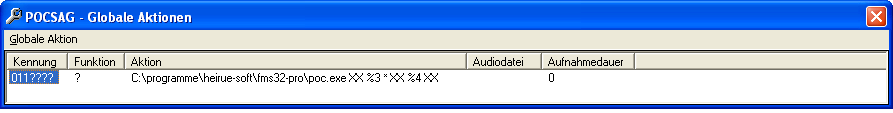

    18.12.2004
    488
    Die Fehlermeldung heißt, das keine Argumente übergeben wurden.
    Ih müßt im FMS32-Pro unter
    --> Verwaltung
    --> POCSAG
    --> Globale Aktionen
    --> eure RIC eingeben und dann das C:\programme\heirue-soft\fms32-pro\poc.exe XX %3 *XX %4 XX
    Im Anhang ein Bildchen zum abgucken.
    Und für Biermann mit dem Text Alarmiert.
    coastboy
