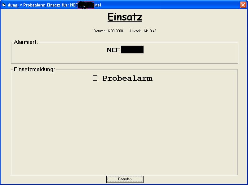

    So. Das Programm funktioniert bei mir wunderbar.
    Eine kleine Sache stört mich nur.
    Bei den Meldungen ist immer ein kleines Kästchen vor der Meldung. Ich wollte es gerne auf die "Ignore"-Liste setzen nur weiß ich nicht wie ich ein solches Zeichen erzeuge?
    Kann mir einer Helfen. Siehe Bild.
    Vielen Dank.
