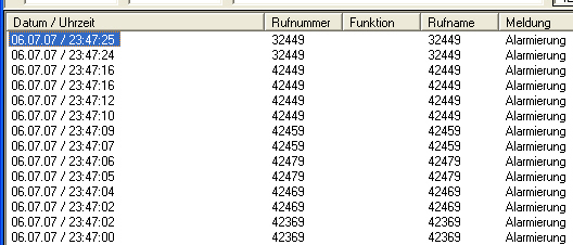

    Mit dem Build ist der Effekt schlimmer als gestern -- siehe Anhang.
    Andreas

    Wenn ich jetzt aufgepasst habe, war das nicht drin. Ich habe eben neu exportiert. Man kann jetzt die aktuelle Fassung (15:43 Uhr) als tar.bz runterladen.

    Werde mir das mit dem FMS32Pro Client mal prüfen. Am ZVEI Timing liegt es defintiv nicht.
    [Edit:]
    So, habe jetzt mal ein bisschen mit dem BOS-Tool gespielt. Auf den ersten Blick kapier ich nicht, warum das bei Dir so seltsam aussieht.
    Ist das Verhalten denn NUR beim ZVEI so ?
    Ja, aber mit dem Build von gestern Nachmittag sieht das ganze Besser aus.
    Dafür habe ich jetzt einen anderen ZVEI-Fehler gefunden:
    300:1183802454:4d6f6e69746f7264:4b616e616c2032:210 24:0:756E6B6C617265204175736C2073756E67
    300:1183802455:4d6f6e69746f7264:4b616e616c2032:210 24:0:756E6B6C617265204175736C2073756E67
    300:1183802456:4d6f6e69746f7264:4b616e616c2032:10261023:0:756E6B6C617265204175736C2073756E67
    300:1183802457:4d6f6e69746f7264:4b616e616c2032:210 23:1:4D656C6465726175736C2073756E67
    300:1183813665:4d6f6e69746f7264:4b616e616c2032:210 31:0:756E6B6C617265204175736C2073756E67
    300:1183813666:4d6f6e69746f7264:4b616e616c2032:210 31:0:756E6B6C617265204175736C2073756E67
    300:1183813667:4d6f6e69746f7264:4b616e616c2032:10331056:0:756E6B6C617265204175736C2073756E67
    300:1183813668:4d6f6e69746f7264:4b616e616c2032:210 56:0:756E6B6C617265204175736C2073756E6
    8-stellige 5-Ton-Alarmierungen sind mir bislang undbekannt :-)
    Der Fehler kommt auf Port 9333 und 9300 an.

    Auch nicht schlecht :-) Werde mir das mal anschauen. Sieht ein bisschen so aus, als ob da irgendein Zähler nicht zurück auf "Null" geht. Die letzten 4 Ziffern stimmen ja vermutlich dann wieder.
