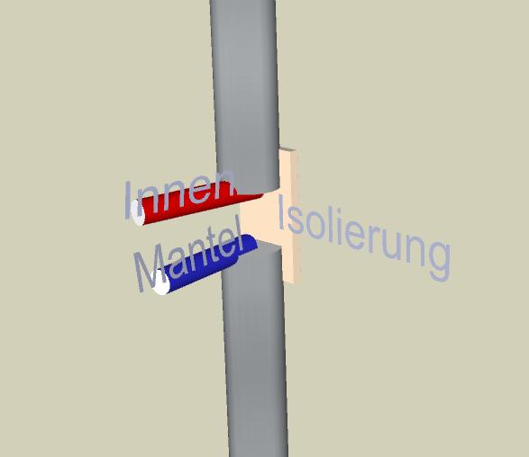

    Dann hier mal ne Zeichnung...
    ja alles Beschriftet... das Beige farbene Teil ist halt ne Verbindung aus Kunstoff oder Keramik.
    Innen (Rot) und Mantel (Blau) vom Kabel an die jeweilige 41cm strebe.
    Also das Silberne sind halt die Streben (Nicht beschriftet)
    Könnte man das ganze auch IN ein Rohr bauen, oder funzt das dann nicht mehr?
    wodurch ergibt sich die länge von 41cm? durch die Frequenz? Wenn ja, wie kann ich das ganze auf eine bestimmte Frequenz berechnen? ebenfalls relativ breitbandig die geschichte?
    nungut... im Anhang das Bild... :o)
