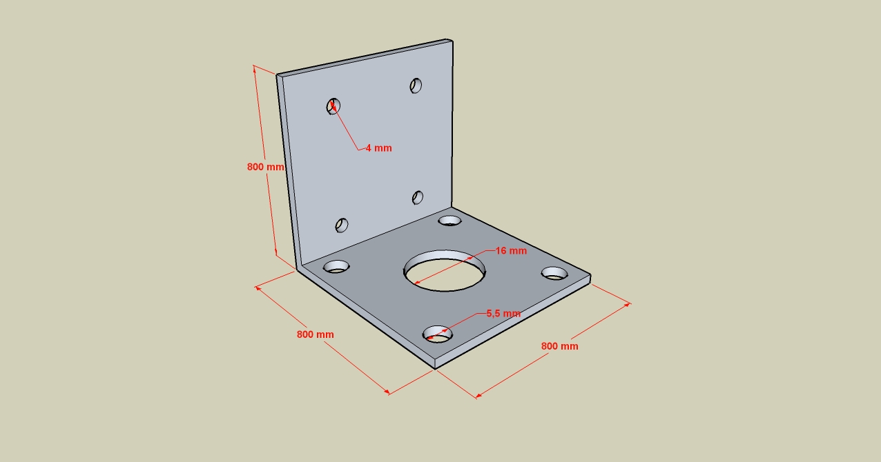

    Hallo Leute,
    habe nun eine Groundplane in der Produktion gehabt! Wenn ich das Ergebniss sehe, denke ich da vielleicht etwas professioneller einzusteigen! Es ist keine Herkömmliche sondern eine mit einer Fahrzeugantenne (War noch daheim rumgelegen)! Werde demnächst mal ein Bild online stellen! Die Radiale sind genau auf 868,90 mm abgestimmt! Ein Bombastischer Empfang mit super SENDE- & EMPFANGSLEISTUNG!!!! Ich hänge vorerst erstmal den Bauplan für den Winkel an! Der Rest folgt bald oder evtl. auf meiner HP!
    Mfg Flo

  10. #535
    LST09 Gast
    Du nimmst bei dem Winkel ne Kantenlänge von 800mm??? RESPEKT
    Also die Winkel die ich fertige haben ne Kantenlänge von 40mm.
  11. #536
    04.06.2007
    146
    Hängt mit der Fahrzeugantenne zusammen weil die einenen etwas größeren Fuß zum aufschrauben hat! Pläne für eine Reine Gewindestangen-Plane liegen schon hier! Muss nur noch die CNC Programme für die Drehteile und fürn Winkel fertigmachen!
    MFg Flo
  12. #537
    Ähm... er meinte den Fehlerteufel, der sich da bei dir eingeschlichen hat...
    Du meinst wohl eher 80mm (8cm) anstatt 800!!!! das wär ja nur knapp an Einem Meter Kantenlänge vorbei ;)
  13. #538
    LST09 Gast
    HALLOOOOO????? Gehts noch???
    800mm = 80cm = 8dm = 0,8m
    Für den Winkel nimmst Du ein Blech von 1,6m x 0,8m???
    Warum hängst Du nicht direkt nen Auto drunter???
    Hab ich das richtig verstanden, das Du die Selbstbastel-Groundplane in Deinem Online-Shop verkaufen willst???
  14. #539
    04.06.2007
    146
    Ups, jetzt wo dus sagst seh ich das ich das komma vergessen hatte :-D lol!
    Naja weis net, mal schaun wie des mitn verkaufen ist, im mom hab ich drei zum bauen für meine Wehr!
    Mfg Flo

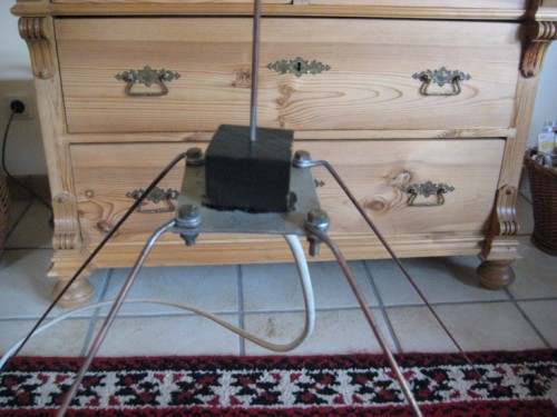

    So, wollte ja mal noch Bilder von meiner endgültigen GP mit ordentlichem RG58 Kabel machen :-)
    Es sind übrigens knapp 21m RG58 Kabel verlegt und der Empfang ist top!
