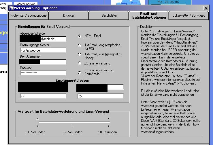

  5. #950
    Strahlrohrkiller Gast
    habe ich auch eingetragen, siehe Screenshot.
Hits:	264
Größe:	80,9 KB
    Geändert von Strahlrohrkiller (26.06.2006 um 22:05 Uhr)
  6. #951
    1.988
    Fehler erkannt. Überall wo Du was eingetragen hast, entferne die spitzen Klammern. Wo Du nichts eingetragen hast laß diese drinn.
    Blinky
  7. #952
    29.05.2005
    1.503
    Ich hab das unter "Kurzhilfe" nicht mehr reinbekommen, habe aber gehofft, dass keiner diesen Fehler macht.
    In einer (eventuell folgenden) neuen Version müssen wir uns da mal was einfallen lassen.
    Das ist auch ein ganz wichtiger Hinweis an alle anderen mit Mail-Problemen: UNBEDINGT DIE PLATZHALTER (<>) ENTFERNEN, WENN IM ENTSPRECHENDEN FELD WAS EINGETRAGEN WERDEN SOLL!
