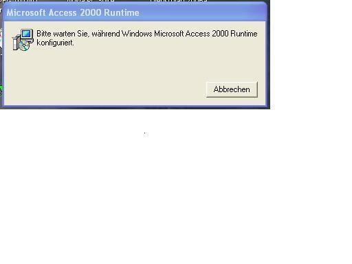

    Habe eben gesehen, daß das Programm versucht, einen Installer zu starten, dann bricht es ab.

    jens100 Gast
    Flash ist drauf. Hab das ganze noch einige male gestartet. der will offensichtlich access2000 runtime installieren.
    wo bekomme ich die denn her?

  5. #755
    jens100 Gast
    hab einen bildschirmausdruck gemacht.
    Mehrmals gestartet. jedesmal ist kurz der installer zu sehen (ca. 0,5sec)
    dann bricht das hauptprogramm ab.

  6. #756
    1.988
    Haste Office 2000 auf deinem Rechner?
    Denn da könnte der Hund bei Dir begraben liegen. Wenn ja versuch mal eine Reperaturinstallation davon. Nur irgendwie verstehe ich nicht wie da Wetterwarnung verrückt spielen kann.
    Wenn das nicht hilft bin ich mit meinem Latein am ende.

  7. #757
    jens100 Gast
    Hat leider nix gebracht. heul.

  9. #759
    jens100 Gast
    Es hat geklappt.
    Ich hatte offensichtlich noch einige "Reste" von der runtime drauf.
    Nachdem ich das Programm nochmals deinstalliert habe (die runtime), läuft Wetterwarnung einwandfrei.
