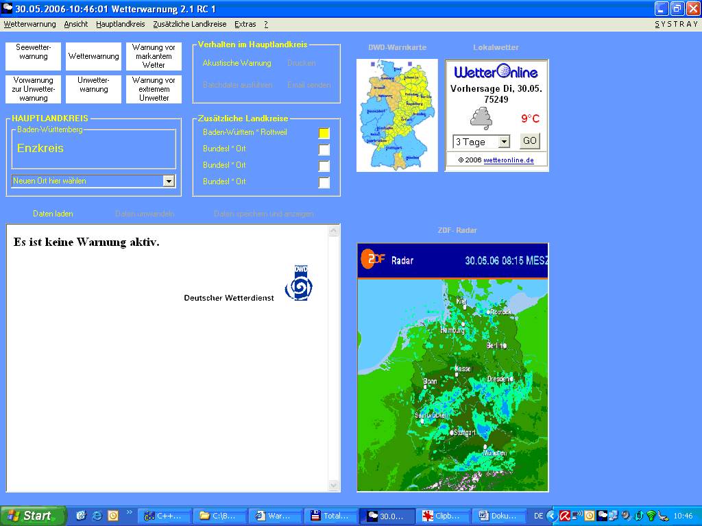

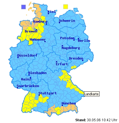

    Ich hab glaub ich noch einen Fehler gefunden.
    Folgendes passiert.
    Mein Rechner läuft immer. Wenn er nicht läuft schalte ich ihn in den Ruhezustand.
    Gestern abend hab ich das nach 8h arbeit auch wieder gemacht. Und heute morgen nach dem wieder aufwecken, lief auch auf den ersten Blick alles einwandfrei. Dann habe ich mich gewundert, das der Warnbericht und das Warnlagenbild nicht übereinstimmen. Ich habe dann mal mehrere Schritte(Laden-umwandeln-anzeigen) abgewartet, aber das Bild hat sich nicht mehr geändert.
    Hab mal die beiden Bilder(Original und Prog) als Screenshot angehängt
    Mfg Felix

    Zitat Zitat von Blinky
    Die Lösung zu deinem Problem wurde seit Sonntag schon mehrmals angesprochen. Wo liegt dein Problem? Kommst Du mit der Umsetzung nicht klar?
    Wie ich oben bereits schrieb habe ich die Problemlösungen, inkl. den Tips aus Post 108 gelesen. Und auch genauso angewendet. Trotzdem kommt sobald die Installation gestartet wird immer wieder dieser Fehler. Wie gesagt, alle Versionen vorher konnte ich problemlos installieren, nur hier hakt es jetzt. Hilfe !
  10. #865
    1.988
    Dann lad Dir mal die VB-Runtime 6 runter, vielleicht hilft Dir das weiter.
    http://www.chip.de/downloads/c1_downloads_12993706.html
    Blinky
