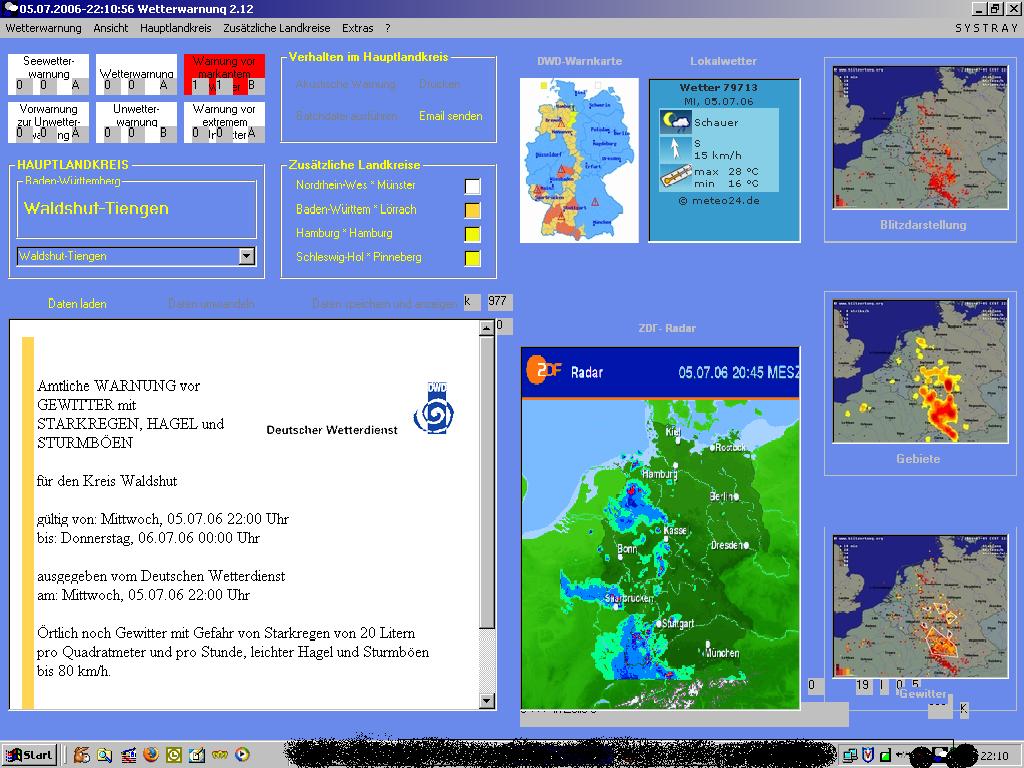

    Ich hab die betreffenden Dateien mal angehängt:
    Volker
    Versuchen wir mal den Fehler einzugrenzen. Was passiert wenn Du den Landkreis erneut bzw. anderen auswählst sollte dieser Fehler das nächte mal auftreten. Stimmen dann nach spätestens 90 Sekunden wieder der Inhalt beider Dateien überein oder nicht? Dieser Hinweis könnte mir evtl. helfen um herauszufinden in welchem Bereich vom Code dieser Fehler auftritt.
    PS:
    gehe mal auch wenn der Fehler erneut auftritt bevor Du Landkreis erneut auswählst in die Ansicht (F7) und dann im Debugging-Modus und dann währe ein Screenshot gut. Vielleicht verraten mir die Zahlen was.
    Habe anderen LK ausgewählt und nach 90 Sek. sind die Dateien genauso unterschiedlich wie in meiner ´ZIP-Datei von heute morgen.
    Ich benutze XP-Pro mit Adminrechten und als Virenschutz und Firewall "Bitdefender 8 Pro"
    Ist beigefügt.
    Wird dann oben noch angezeigt (in Gelb hervorgehoben) "Daten umwandeln"?
    Nein, siehe Screenshot.
    Volker
Hits:	632
Größe:	74,1 KB

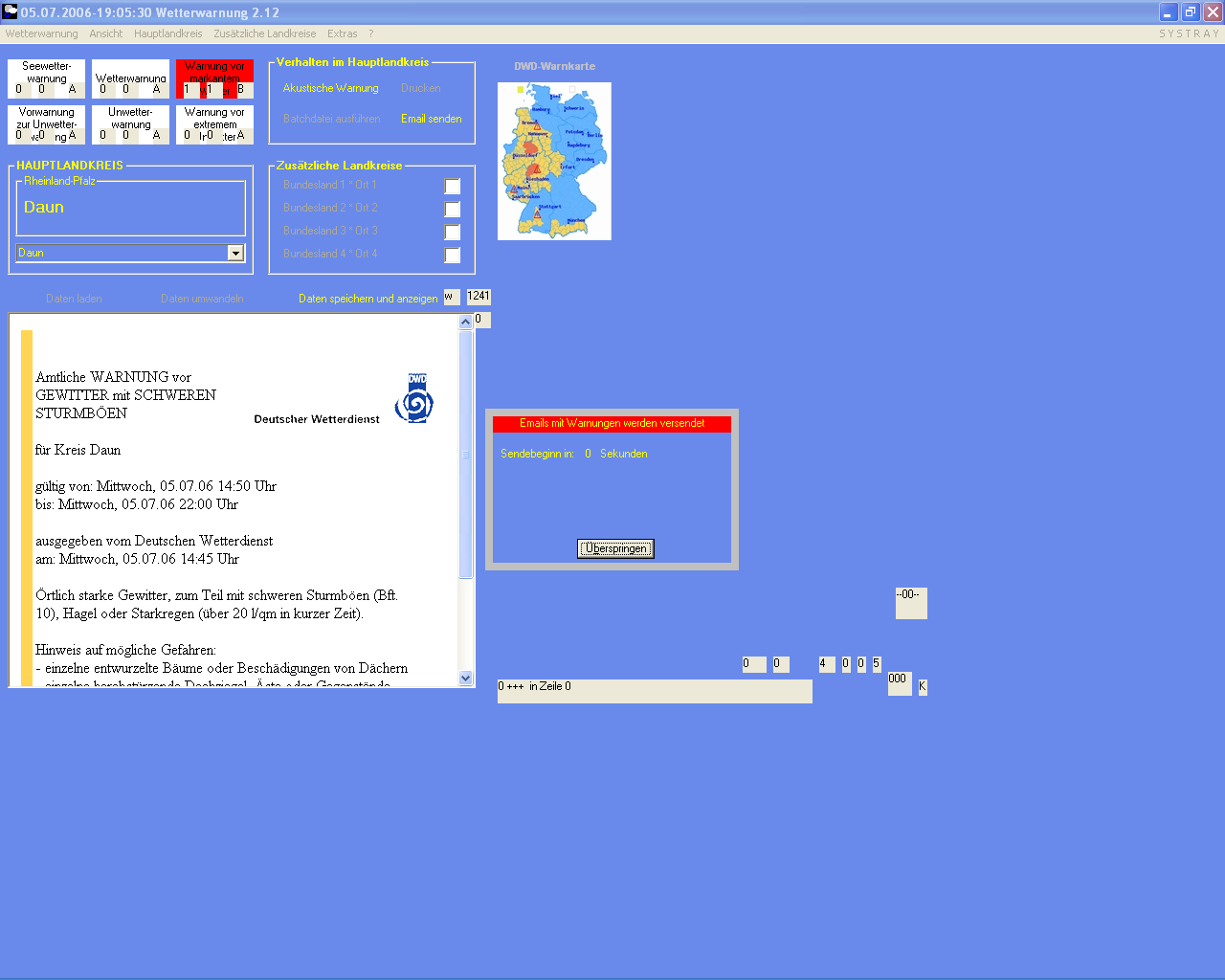

    Strahlrohrkiller Gast
    Hallo Blinky,
    poste es hier doch.
Hits:	624
Größe:	156,6 KB

    @Strallrohrkiller: Dein Screenshot ist zu klein.
