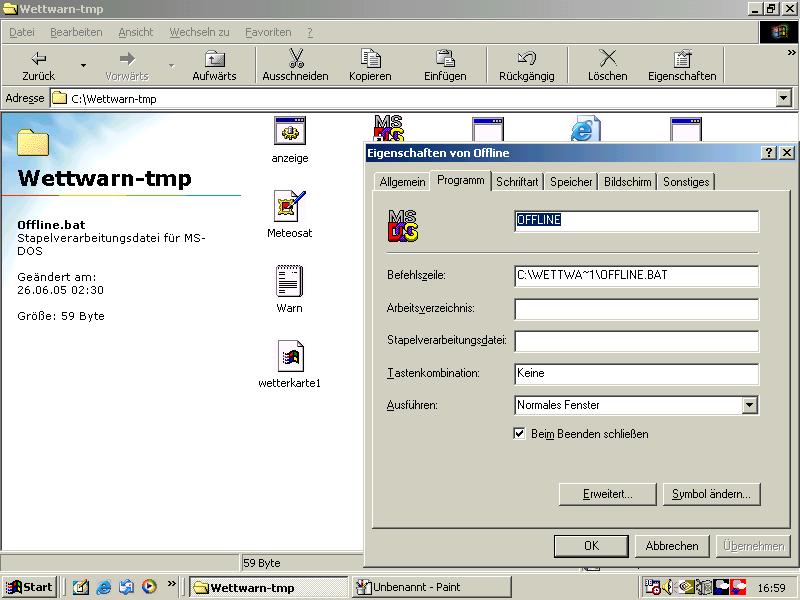

    Sorry, ich bins schon wieder...
    Hab leider mit WIN98 SE doch ein Problem:
    Ih habe mal mit strg+lt+entf mir meine laufenden Tasks angesehen - und dort stehen unzähliche Male, also wirklich, bei 50 hbe ich aufgehört und zählen, und es waren sicher 3-4 mal so viele, "WINOLDAP".
    So, als ob das Programm irgend eine bat-Datei zwar abarbeitet, aber doch nicht richtig beenden würde, oder?
    1.988
    Ich habs gerade mal unter Win98SE getestet. Innerhalb 10 Minuten hatte ich 4 Einträge. Daruf hin hab ich mal was getestet. Ob das der richtige Lösungsweg ist kann ich nicht sagen da ich sonst mit WinXP arbeite und somit nicht im Dauerbetrieb testen kann/möchte. Ich habe bei den *.Bat-Dateien (im Wetterwarn-Tmp-Ordner) die Eigenschaften geändert und beim Reiter Programm bei dem Punkt "Beim beenden Schließen" ein Harken gesetzt. Somit hatte ich nach der gleichen Testzeit nur ein Eintrag. Vielleicht hilft Dir das. Ist nur ne Idee, da Win 98 ja Standartmäßig geöffnete Batchdateien nicht schließt beim beenden. Kannst mich ja auf dem laufenden halten obs funktioniert.
    Blinky
    10.12.2003
    3.902
    Ein "exit" am Ende der Batch ändert nix an der Funktion und die Batch schließt sich wenn sie fertig is selbst.
    Felix
    1.988
    Aber nicht bei Win 98. Da bleibt die geöffnet. Entweder das Fenster wird von Hand geschlossen oder Du geht im Arbeitsplatz auf der Datei und öffnest die Eigenschaften. Hier gibt es eine Funktion wo man auswählen kann . Sie Anlage

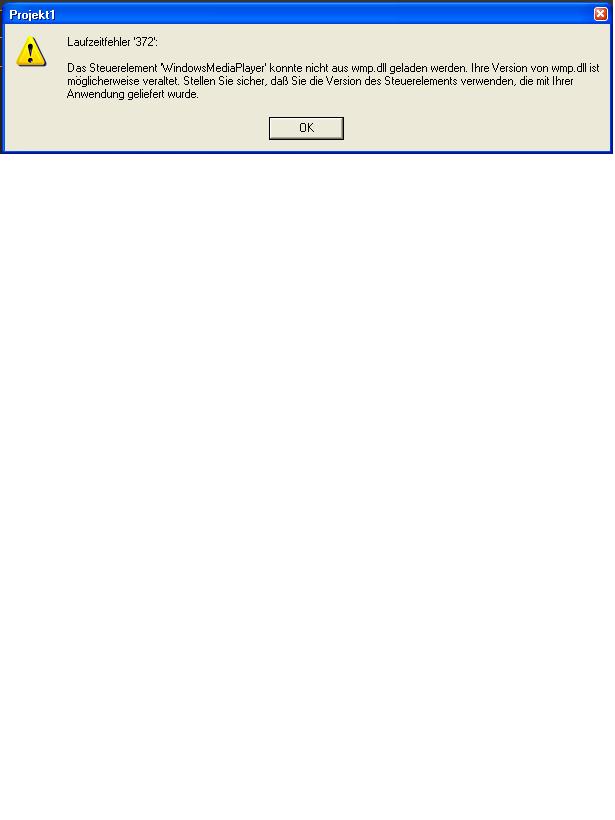

    268
    Fehlermedlung
    Hallo ich wollte mal testen aber beim start kommt die fehlermeldung: im Anhang.
    Kann mir jemand weiterhelfen? Ich verwende Windows XP
Hits:	559
Größe:	25,6 KB
    1.988
    Es gibt ein Problem mit deinem Mediaplayer. Welche Version hast Du den installiert ?
