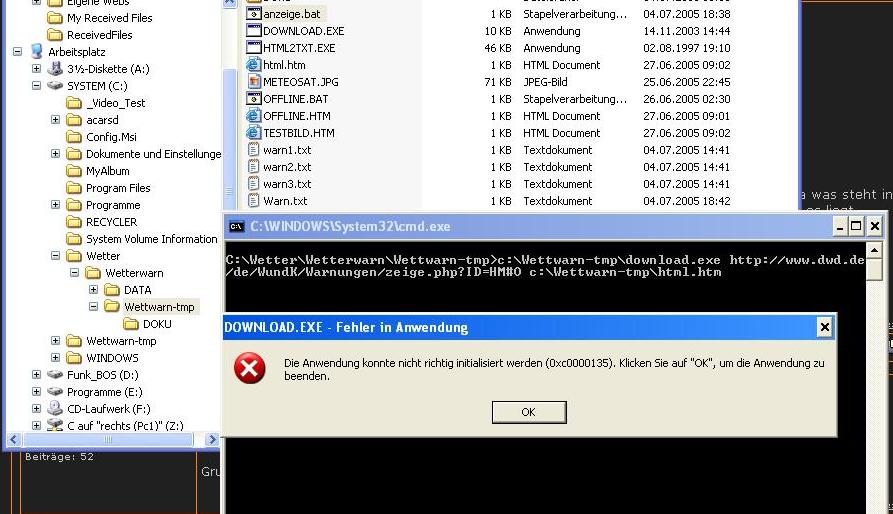

    Befinden sich bei euch unter C:\Wettwarn-tmp folgene Dateien
    Warn.txt , Warn1.txt,Warn2.txt und Warn3.txt und gibt es die Datei anzeige.bat ? Wenn ja was steht in dieser Datei. Sollten diese Dateien nicht bei euch drauf sein, kann ich mir nähmlich denken woran es liegt

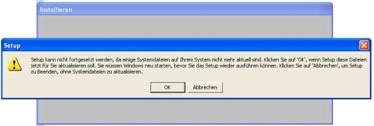

    Ich kann mir nicht helfen, aber es funktioniert einfach nicht. Er fängt an zu installieren mit den 8 DLL´s oder so, dann meint er die Systemdateien oder so sind nicht aktuell -> Neustarten. Nach dem Neustart startet von alleine nichts (Soll vielleicht so ein), wenn ich das Setup neustarte kommt wieder das selbe Fenster. Also irgendwie aktualisiert er die Dateien wohl nicht oder was weiß ich.
    Ich hab kein Plan woran das liegen kann. Würde es so gerne mal testen.
    Gruß Etienne
    @Blinky,
    krieg es einfach nicht zum laufen.
    Alle warn.txt Dateien und die Anzeige.bat sind vorhanden.
    so sieht es aus:
    Ebi

    @ Ebi :
    Die Fehlermeldung deutet darauf hin das Net Framework bei Dir nicht installiert ist.
    @ DME II :
    Wenn bei Dir in den Dateien nur Offline steht könnte bei Dir das selbe zutreffen.
    Net Framework gibt es entweder über Windows-Update oder unter
    http://www.microsoft.com/downloads/r...DisplayLang=de
    Folgene Dateien von dort installieren :
    - .NET Framework Version 1.1 Redistributable Package
    - .NET Framework 1.1 Service Pack 1
    - evtl. das Sprachpaket
    Nach der Installation von Net Framework PC neustarten und dann sollte es gehen wenn es daran liegt.
    Blinky

    Alles(wird) ist gut !!
    Jau, das wars. Es rennt !! Jetzt noch NRW und es ist perfekt.
    Danke für die Tips
    gruß
    Udo

    @ Etienne :
    Ja auf mein System ist das SP2 drauf. Aber ich lösch jetzt mal mein PC um XP- ohne SP zu installieren.
    Blinky

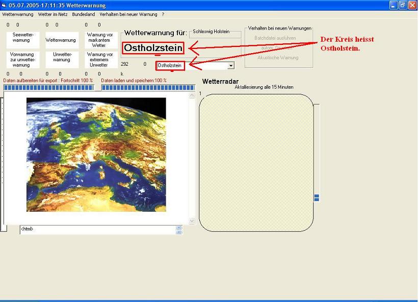

    Ostholstein, und nicht Ostholzstein !!!
    ich habe mir das Programm runtergeladen.
    Einen Fehler habe ich aber gefunden. Siehe Bild!
    Ansonsten ein sehr gutes Programm.
    Gruss Flo
