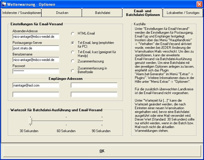

    E-Mailversand
    Hallo Leute,
    ich weiß nicht ob das schoeinmal hier beschnaggt wurde (keine lust die X Seiten zu lesen) aber wenn ich bei mir (ich habe version 2.12) den emailversand einrichte bei neuer wettersituation, muss ich leider feststellend as nie eine mail ankommt. die eingegebenen daten sind korrekt das habe ich getestet.
    könnt ihr da weiter helfen?
    grüße nico
    joop

    Hi
    Hast du die <> entfernt? sind nur als Platzhalter müßßen aber bei der Email entfernt werden.
    mfg Volker Nerge

    Könnte das dein Problem sein: http://funkmeldesystem.de/foren/show...&postcount=953
    *EDIT*
    LOL! Da warst du schneller - wie gesagt, da müssen wir uns mal was einfallen lassen, damit nicht noch mehr diesen Fehler begehen.

    hallo,
    ja die klammer habe ich überall wo sie vorhanden waren entfernt!!
    grüße nico
    joop

    -Was hast du für einen Email-Provider
    -Könnte die Firewall irgendwas blocken
    -Kannst du mal einen Screenshot erstellen und mir eventuell per PN schicken oder wenn du es öffentlich machen willst die Adresse schwärzen?

    bild is im anhang
    Grüße Nico
