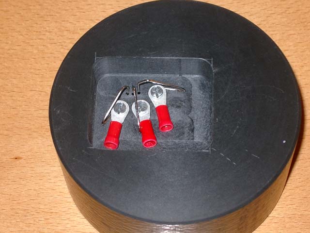

    Weil ich ein "Netter" bin ( siehe Beiträge weiter oben), habe ich mir mal ein Paar Gedanken bezüglich eines Programmieradapters ( Gehäuse) gemacht. Als Anlage mein erster Versuch.

    Ich bin jetzt verwirrt!!!
    Ich muss gestehen, ich bin jetzt leicht (?) verwirrt.
    - Hat jemand das Ding mit dem 74HC03 ans Laufen bekommen und wenn ja wie?
    Da man ja den 74HC05 nicht ohne weiteres bekommt, wäre ich sehr dankbar wenn jemand mal den Schaltplan mit dem 74HC03 in einer funktionierenden Variate zusammenfassen könnte.
    Gruss,
    Jörg
    P.S.: Noch ein Lob an Franki112. Das Gehäuse sieht sehr professionell aus. Ist das eine Handanfertigung? Wieviel würde so etwas kosten? Sind die Kontake echt oder nur Atrappe?
    Hut ab!!
    Das ist wirklich sehr gelungen.
    Im Sockel müßte ja theoretisch auch der Platz für die Elektronik sein, so daß man nur noch ein dünnes Kabel zum PC braucht.
    Ich find's genial!

    die Kontakte sind natürlich keine Atrappe. (Siehe Bild von unten). Ich habe es mir auch überlegt, die Elektronik in der Rückseite einzuplanen bzw. zu bauen. Allerdings sind meine Elektronikteilelieferung noch nicht bei mir angekommen.
    @ 031
    Preislich habe ich mir noch keine Gedanken gemacht. Könnte aber die Dinger im Größerem Maße fertigen.
    @F64098
    Danke ;-)

    Hallo Frank,
    schau Dir doch mal:
    http://www.produktinfo.conrad.com/da...ruefstifte.pdf
    an.
    Die Teile sind einfach genial und nicht übermäßig teuer (1,35¤/Stck.). Man konnte mir zumindest keine günstigere Quelle nennen, was bei Conrad ja sonst kein Problem ist ;-)
    Deine Lösung für die Kontakte ist zwar genial einfach, aber der hohen Qualität des Adapters meiner Meinung nach nicht angemessen.
    Eine weitere Variante wäre die Verwendung von Stahldraht 0,3mm.
    Den biege ich immer zu einem "L", lasse das kurze Ende von unten aus einer Lochrasterplatine herausschauen und verlöte das lange Teil erst mit ca. 10-15mm Abstand zum Durchführungsloch mit der Leiterbahn.
    Somit ergibt sich ein straff federnder und gleichzeitig dünner Kontaktstift.
    Allerdings Vorsicht beim Trennen des Drahts! Einen normalen (und üblicherweise teuren) Elektronik-Seitenschneider ruiniert man sofort, wenn man den Stahldraht damit abkneifen will.
    Ich nehme dazu immer eine Trennscheibe. Das ergibt dann auch eine gratfreie Kontaktspitze.

    Hallo F64098,
    welche Ausführung benutzt du bei den Prüfspitzen? Die Einbaumaße sind ja sehr lang. Kann man diese kürzen bis kurz auf die Feder? Meine Kontaktfederung im Adapter funktioniert trotzdem perfekt. Allerdings sind die Abmaße für das, was es erfüllen sollte recht groß, das stimmt. Dort andere Federn rein und die Elektronik sammt durchgebohrter und von oben sichtbarer LED wäre kein Problem.
  13. #118
    21.12.2002
    3.135
    Wesentlich kürzen kann man diese Prüfspitzen leider nicht.
    Bei Verwendung der zugehörigen Montagehülsen wird das Ganze dann noch einen Hauch länger.
    Die Spitzen sind in der Version "B" wirklich extrem spitz und durch die Vergoldung auch sehr kontaktfreudig.
    Schlimmstenfalls müßte Dein Kunststoffzylinder halt etwas höher werden.
    Andere Kontaktspitzen sind mir auf dem freien Markt leider noch nicht begegnet. Da mußte ich mir immer mit Selbstbau oder Ausschlachten weiterhelfen, wenn die Conrad-Teile nicht paßten.
