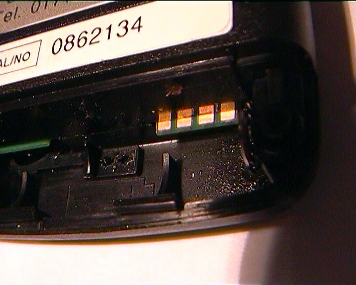

    So sieht die Schnittstelle aus (s. Foto)
Hits:	1099
Größe:	51,6 KB

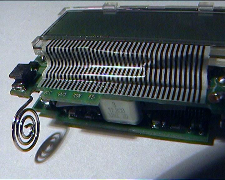

    02.03.2004
    105
    ... und so von der anderen Seite:
Hits:	1005
Größe:	68,9 KB
    28.05.2003
    752
    Hättest deinen melder nich auseinanderbauen müssen.
    Die schnittstelle befindet sich auf der rückseite links oben unter dem weissen aufkleber, sind 3 kontakte.
    Alle apollo melder werden so programmiert, hab das gerät bei dco schon bewundern können.
