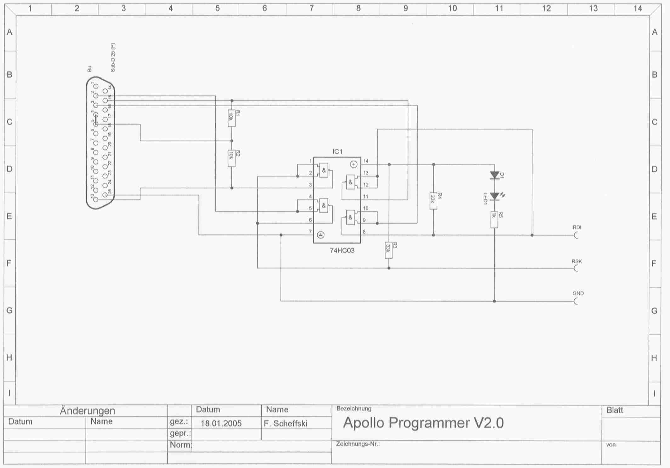

    @ratzfatz
    Kannst Du mal einen 74HC14 in die Schaltung einsetzen und probieren, ob es dann noch funktioniert?
    Der HC05 hat eine spezielle Art Ausgänge (=open drain), es könnte sein, daß es mit einem Standard-Ausgang (=HC14) problematisch wird, oder garnicht geht.
    In diesem Fall zeichne ich einen neuen Schaltplan, der auf dem 74HC03 basiert. Den bekommt man dann auch für wenig Geld bei Reichelt.
    Wenn Du keinen HC14 hast, laß es bleiben und melde Dich kurz, dann zeichne ich einfach den neuen Plan.

  8. #68
    21.12.2002
    3.135
    Also,
    dann nochmal für alle zum mitmeißeln:
    IC mit dem Präfix 74LS sind für eine Spannungsversorgung von 5V +/-5% ausgelegt.
    IC mit dem Präfix 74HC arbeiten bereits ab 2 Volt.
    In der veröffentlichten Schaltung des Ladegeräts wird die Spannungsversorgung über die internen Schutzdioden der Eingänge geführt. Das ist zwar "russisch" aber machbar.
    Hierdurch gehen jedoch 0,7-1,4V verloren. Da der Pegel an der parallelen Schnittstelle auch nicht exakt bei 5 Volt liegt, sondern etwas darunter, kann in dieser Schaltung nur ein 74HC funktionieren!!!!
    AUßER man legt eine externe Versorgungsspannung von 5 Volt an Pin 14, dann geht auch, wie von ratzfatz bestätigt, die 74LS-Variante. Das schadet dem Psger nicht, da das Verhalten der Schaltung dadurch nicht geändert wird.
    DAS GILT ABER NUR, WENN EIN 74LS05 VERWENDET WIRD!!!!! BEI VERWENDUNG EINES ANDEREN IC IN VERBINDUNG MIT EINER EXTERNEN SPANNUNGSVERSORGUNG KANN DER PAGER BESCHÄDIGT WERDEN!!!!
    Die AUSGÄNGE des 74xx05 unterscheiden sich von den Standard-Ausgängen durch eine andere Beschaltung. es sind sog. "open-drain"-Ausgänge, die nur aktiv nach Masse schalten, ansonsten aber "in der Luft hängen".
    Der 74xx04/14 ist zwar pinkompatibel, hat aber sog. "push-pull"-Ausgänge, die jeweils aktiv nach Masse oder Vdd schalten.
    DER 74xx05 KANN DAHER NICHT OHNE WEITERES DURCH EINEN 74xx04 ERSETZT WERDEN!!eins!!elf!
    Der 74xx03 ist ein 4-fach NAND mit open-drain-Ausgängen. Da vom 74xx05 nur 4 Inverter gebraucht werden, kann man ihn mühelos mit dem 74xx03 ersetzen. Es muß lediglich die Verdrahtung des IC geändert werden.
    Der neue Plan folgt daher in Kürze.
    Vielen Dank für die Aufmerksamkeit

  10. #70
    21.12.2002
    3.135
    Original geschrieben von dco
    Diese Teamarbeit und wie hier alle an einem Strang ziehen gefällt mir!
    Denk' dran, wir zählen auf Dich! ;-)
    Anbei der geänderte Schaltplan mit dem 74HC03.
    Viel Spaß und Erfolg beim Nachbau.
    Da ich bereits eine Anfrage hatte, so ein Teil im Auftrag zu fertigen, aber eher wenig Luft dafür habe, hier mal die Frage in's Publikum, ob jemand Zeit, Lust und Energie hat, den Adapter für diejenigen zu fertigen, die nicht so recht wissen, welche Seite vom Lötkolben heiß wird?
    Ist mechanisch ja nicht unbedingt aufwendig, da das alles in ein Standardgehäuse für einen 25-poligen Stecker paßt.
    Da ich (noch) keinen passende Pager besitze, würde es mir zudem schwer fallen einen passenden Geräteanschluß zu konstruieren.

  11. #71
    02.03.2004
    105
    Dumme Frage eines Nicht-Elektronikers:
    Was hat denn D1 für Werte? Was für eine Diode muss man da nehmen?
    Gruss,
    Jörg
  12. #72
    21.12.2002
    3.135
    Jede x-beliebige Standarddiode, z.B. 1N4148 oder 1N4001.
    Theoretisch geht's auch ohne.
    Die LED sollte ein low-current-Typ sein, da hier nur ~1mA fließt.
  13. #73
    02.03.2004
    105
    Ich habe (wie schon früher mal erwähnt) auch noch einen anderen Apollo Pager, der 4 Kontakte für die Programmierung hat:
    RDI, RSK, GND und VCC
    Gibt es eine Möglichkeit VCC auch noch einzubinden?
    Gruss,
    Jörg

  15. #75
    18.01.2002
    292
    Hallo @ all,
    eine Frage. Habe bei Conrad mal nach dem IC 74 HC 03 gesucht, diese führen aber nur den IC 74 HCT 03. Ist dieser gleichwertig, oder passt dieser nicht in die Schaltung? Wie wäre es mit einem IC 74 LS 03?
    Geändert von Franki112 (22.01.2005 um 10:39 Uhr)
