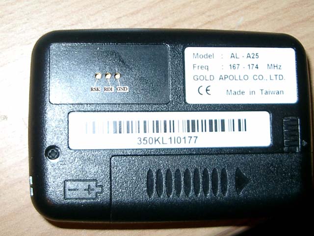

    also die Anschlußbelegung am Pager von unten gesehen als Draufsicht ( Sicht aufs Batteriefach)
    Habe noch ein Bild beigefügt.
    Wenn der Progadapter am Druckerport angeschlossen wurde, leuchtet nicht die Diode. Auch nicht, wenn die Software gestartet wird. Meine Diode leuchtet nur, wenn der Pager aus bzw. programmiert wird, also der Lese/Schreibvorgang gerade stattfindet.
    Ich habe den Apollo Programmer V2.0 nachgebaut, wie er hier auf der Seite zu finden ist.
Hits:	453
Größe:	72,9 KB

    Hallo Frank,
    das Bild ist schonmal fein. Jetzt fehlt mir bloß noch einmal die Bestätigung, welcher Pin vom HC03 an welchen vom Pager geht. GND an sich ist ja klar.
    Hast Du 33k oder 3k3-Widerstände verwendet?
    18.01.2002
    292
    Hallo F64098,
    deine Belegung ist schon richtig auf deinem Schaltplan. Ich meinte mur die Reihenfolge, das heißt die beiden Zuleitungen außer GRD müßte nur die Zuleitung gedreht werden.
    Ich habe 33k Wiederstände benutzt. Alles unverändert nachgebaut, wie auf deinem Plan angegeben.
