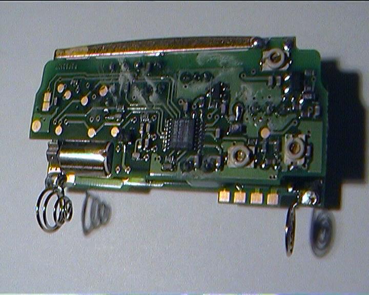

    ... und wofür sind dann diese komischen Kontakte im Batteriefach?
    02.03.2004
    105
    Hab nochmal nachgeschaut. Mein Pager hat definitiv keine Löcher auf der Rückseite unter dem Aufkleber. Auch darunter sieht es nicht so aus, als wären da drei Kontakte (s. Bild).
    Wie ich am Anfang beschrieben habe, habe ich aber auch ein anderes Modell: Apollo 202 Numerik.
    Aber ich denke mal, dass alle Apollos mit derselben Schnittstelle programmierbar sein müssten.

    ...es gibt bei Apollo verschiedene Schnittstellen. Einige haben 4 Kontakte oder nur 3. Bei denen mit 4 Kontakten ist auch vcc mit angeschlossen. Bei den anderen nur gnd, rsk und rsi.

    So! Diese Beschreibung soll die Bilder im Anhang ergänzen. Ich hoffe das alles ist brauchbar. Die Werte der Widerstände konnte ich trotz "aufwändiger SMD-Technik" und zweier linker Hände messen. Bei den zwei Kondensatoren bin ich überfragt. Bzw. dazu habe ich keine Messtechnik.
    R1: 9,4kOhm
    R2: 9,4kOhm
    R3: 3kOhm
    R4: 3kOhm
    R6: 1kOhm
    C1: "AJ7"
    C2: ?
    IC: 00 35 H 74HCO5A
    LED1: LED (rot!!!!!!) ;) (Kabel: blau und grün)
    Am LPT Port scheinen nur die PINs 5 und 7 genutzt zu werden (siehe Bilder). Kann das sein?
    Leitungen:
    GND: rot
    RDI: orange
    RSK: gelb
    Am Pager enstpricht das dann auf der Rückseite, so dass die Buchstaben lesbar sind den Kontakten (Löcher): Von links nach rechts: RSK (gelb), RDI (orange), GND (rot)

    Na auf der Rückseite der Platine werden doch auch noch 3 Pins des LPT benutzt.
    Müssen auch. Nur 2 langen nicht.
    Da ist einmal Masse, Betriebsspannung, Takt und Daten.
    Diese kleinen Pads an den Lötbahnen sind Durchkontaktierungen. Die gehen auf der anderen Seite weiter. Das ist dir klar ?
    Gruß Joachim
