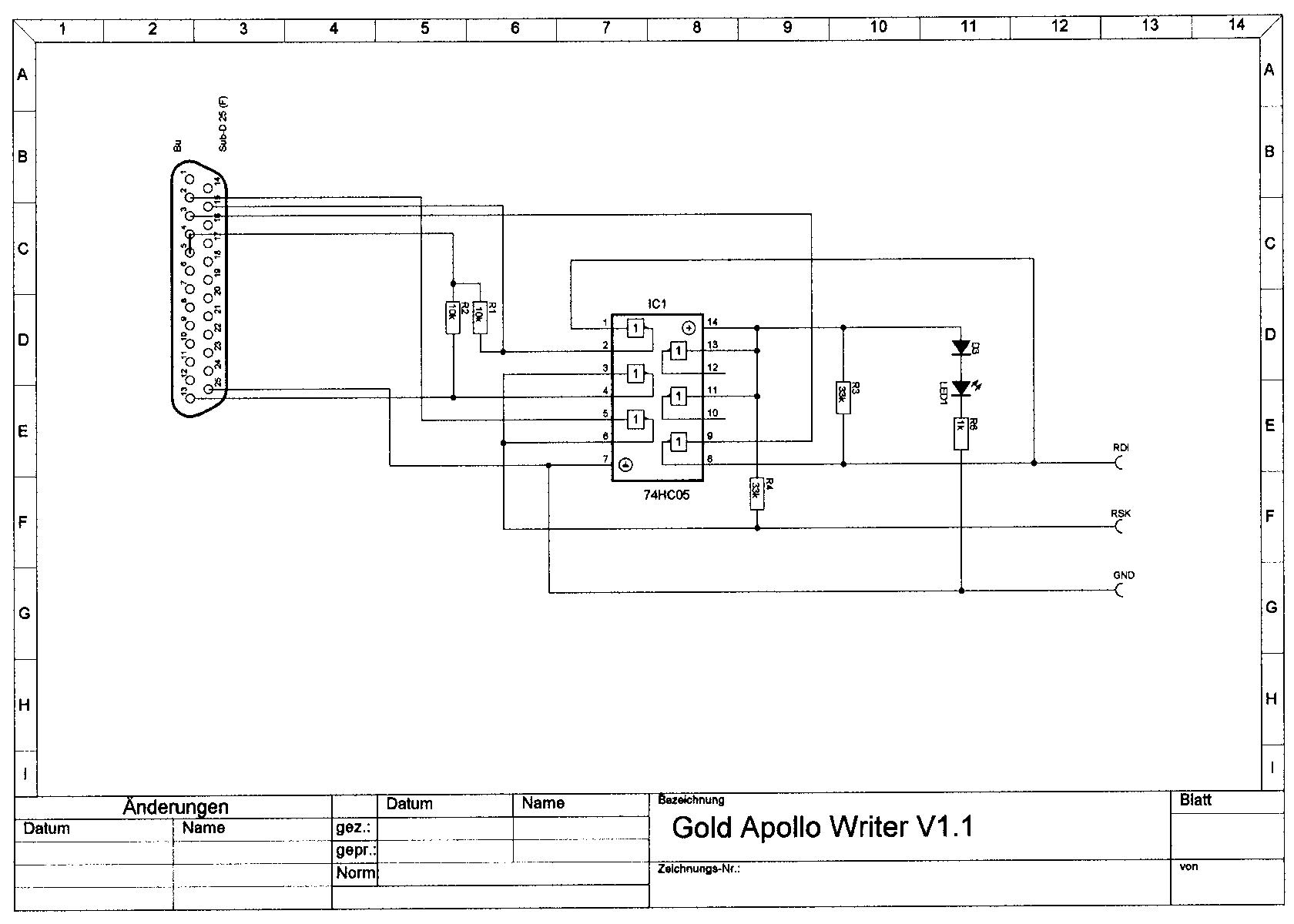

    [Das mit den beiden Verbindungen, die Du genannt hast, haut nicht richtig hin. In meinem Plan hängen die IC-Pins 5 und 10 noch in der Luft.
    Von den Stecker-Pins 2 und 3 laufen die Leiterbahnen unter das IC. So kann man eben nicht sehen, an welchen Pins sie enden.
    Theoretisch müßte Stecker2 an IC5 und Stecker3 an IC10 gehen, da sich die Leiterbahnen nicht kreuzen können.
    Sagte ja ich bin mir nicht sicher !
    Die Spannungsversorgung der Schaltung ist mir nach wie vor unklar, da ich nirgends eine Verbindung von IC14 (=+) zum Steckverbinder finden kann.
    Darum habe ich stecker pin 3 mit IC Pin 14 Verbunden um eine Spannungsversorgung hinzubekommen. Dann lässt sich auch die Software starten, sonst kommt "Board is not responding"
    Gruß Andreas

    Geschafft !
    Hallo Zusammen
    Das Interface funktioniert jetzt.
    Ich kann meinen EuroBos Auslesen und Schreiben.
    Zunächst mal die fehlenden Verbindungen:
    Stecker Pin 3 auf IC pin 9 !!
    Stecker Pin 2 auf IC Pin 5 !!
    Auf dem Foto fast nicht zu erkennen gibt es eine Verbindung von IC Pin 8 runter zu R3 !
    Hab ich erst bei 200% Größe gesehen :-(
    IC Pin 10 wird nicht gebraucht !
    R3 und R4 haben 3,3 K Ohm !
    Viel Spaß beim Nachbauen :-))
    Gruß Andreas

    Kannst du dann jetzt mal nen kompletten Schaltplan machen ?
    Gruß Joachim
    21.12.2002
    3.135
    Bin schon drüber, auch wenn die Geschichte mit der Versorgungsspannung IMHO noch nicht zufriedenstellend geklärt wurde.
    Hat mich auch gewundert, aber es geht über R3 und R4.
    gruß Andreas
    21.12.2002
    3.135
    Könntest Du mal experimentellerweise die Betriebsspannung von den (verbundenen) Pins 4&5 abgreifen und mir berichten, ob es dann immer noch funktioniert?
    Die Widerstände R1&R2 hängen nämlich dort und dienen lediglich als Pull-ups für die Ausgänge 2&4.
    Ich würde behaupten, daß hier am ehesten ein "Dauerplus" anliegt. Pin3 ist nämlich eine Datenleitung.

    Hab den Draht mal abgelötet, und es geht immer noch !
    21.12.2002
    3.135
    Hmm, das war im Prinzip zu erwarten.
    An den Eingängen befinden sich Schutzdioden nach VDD. Hierüber fließt dann der Strom zur Versorgung des IC.
    Ist zwar nicht unbedingt im Rahmen der Specs, aber wenn es funktioniert, dann soll es so sein.

    Wie angedroht, der Schaltplan.
    Sicherheitshalber habe ich den Masseanschluss der Schaltung mit Pin25 des Steckers (=Masse) verbunden und die beiden ungenutzten Eingange 13&11 auf + gelegt.
