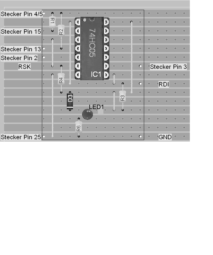

    Die Leiterbahnen unter dem IC sind natürlich alle aufgetrennt

    Original geschrieben von Ratzfatz
    Das hab ich verwendet:
    R1 Widerstand 10K
    R2 Widerstand 10K
    R6 Widerstand 1K
    LED1 LED 3mm, rot
    D3 SI-Universal-Diode, 1N4148
    R4 Widerstand 3K3
    R3 Widerstand 3K3
    IC1 DIL14, 74HC05
    SC1 Fassung DIL14
    Angaben beziehen sich auf das Bild von Daniel
    muss ich da unter dem ic die leiterplatte trennen???
    Cui honorem, honorem - Ehre, wem Ehre gebührt
    http://www.kfv-ludwigsburg.de/
  6. #96
    06.11.2003
    58
    Ja
    gugst du oben!

    Ich bin mir nicht sicher, ob es wirklich an den 3k3 gelegen hat.
    Wer sich im ersten Drittel dieses Threads mal die Original-Bilder von dco anschaut, sieht für R1 und R2 den Wert "103" und für R3 und R4 den Wert "333" aufgedruckt.
    Wer also 103 für 10k interpretiert, muß für 333 auch 33k nehmen.
    Ich bin mir 100% sicher, daß xx3 für "+10k" steht, wer es nicht glaubt, darf gerne googeln.
    Wenn es mit den 3k3 trotzdem (oder erst Recht) funktioniert, ist das allerdings auch in Ordnung.
    Hat denn schon jemand den Schaltplan mit der '03er-Variante erfolgreich nachgebaut?
    Du hast schon recht, aber Daniel hatte die Werte ja gemessen.
    Und da waren es 3 K Ohm. Hat er jedenfalls geschrieben
    Gruß Andreas
    Gruß Andreas
    Ja, aber wer mißt, mißt Mist ;-)
    Die Eingangs-Schutzdioden des IC lagen beim Messen ja parallel zu den Widerständen und haben das Meßergebnis verfälscht.
    Ist beim 10k (gemessen 9k4) ja auch so.
    Aber wie gesagt, wenn es mit 3k3 auch geht, ist das i.O.
    Ja
    gugst du oben!
    sorry, wer lesen kann ist klar im vorteil.
    HUCH!!
    wieso das?
    Ich habe den Schaltplan nochmal geprüft und finde keinen Fehler.
    Der HC03 entspricht in diesem Schaltplan voll der Funktion des HC05.
    Daran kann es nicht liegen.
    Halt Missverständnis
    Das Nein bezieht sich auf mein Bild von oben. Dort habe ich den HC05 verweendet.
    Wenn ich deinen Schautplan vom HC03 anschaue sind doch die Pin´s vom Ic anders belegt. Oder sehe ich das falsch?
    Grundsätzlich glaub ich dir das der HC03 funktioniert.
    Gruß Andreas

    Der HC05 besitzt 6 Inverter, der HC03 4 NAND-Gatter. Wenn ich beim NAND die Eingänge parallelschalte, funktioniert er genau wie ein Inverter.
    Natürlich ist die Pin-Belegung anders, der Rest incl. der Funktion ist jedoch identisch.
    Der Plan mit dem HC03 basiert ja auch nur auf dem Beschaffungsproblem des HC05.
    Geändert von F64098 (25.01.2005 um 21:37 Uhr)
    Der HC05 besitz 6 Inverter, der HC03 4 NAND-Gatter. Wenn ich beim NAND die Eingänge parallelschalte, funktioniert er genau wie ein Inverter.
    FRank
    Das hab ich gemeint, man kan also in meine Schaltung von oben nicht einfach einen HC03 einsetzen, man muß auch die Schaltung anpassen.
