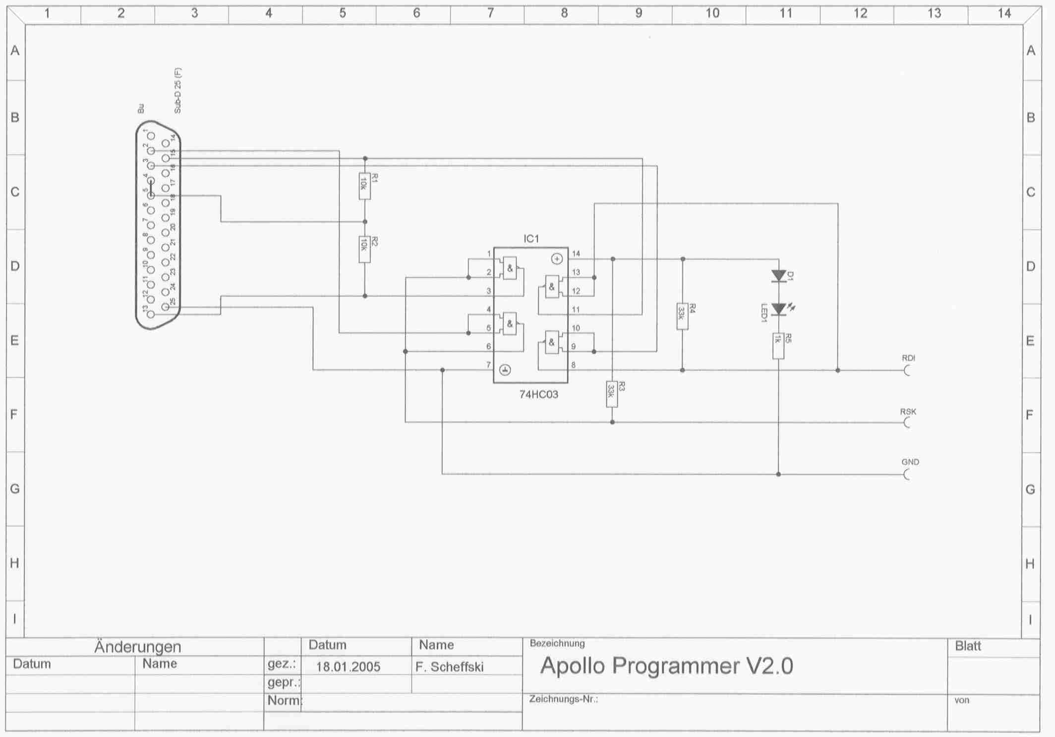

    Kann jemand der einen erfolgreichen Programmieradapter gebaut hat hier seinen Verwendeten Schaltplan posten sowie die Teile die verwendet wurden?
    Ich habe den Mega-Threat gelesen und festgestellt dass einige nicht mehr recht durchblicken.
    Wäre echt hilfreich..
    DANKE Johannes
    02.03.2004
    105
    Der hier ging
    Also, ich habe meinen nach diesem Plan gebaut und er hat funktioniert. Wichtig sind gute Kontakte am Melder. Ich habe meinen zerlegt und die Kabel angelötet (Liebe Kinder, bitte nicht nachmachen).
    Auch war eas nicht so leicht, diesen 74HC03 zu bekommen und der, den ich hatte war so eklig klein, dass ich eine 4 Dioptrien-Brille zum Löten gebraucht habe.

    wieso ist der HC03 so schwer zu bekommen?
    Hab da grad 8St. rumliegen sehen ;-)
    Dann werd ich mal basteln...

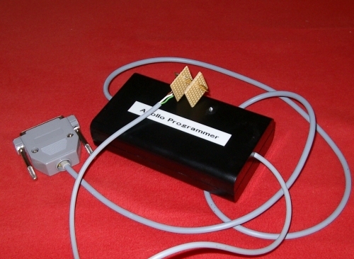

    Bestückte Platinen zu verkaufen
    Mahlzeit!
    Endlich bin ich heute mal dazu gekommen, meinen selbstgauten Programmieradapter (Schaltplan: http://funkmeldesystem.de/foren/atta...&postid=119757) zu testen.
    Hat auf Anhieb einwandfrei funktioniert.
    Nun habe ich hier noch 3 fertig bestückte Platinen für den Programmieradapter rumliegen (habe insgesamt 5 zusammengelötet). Auch 2x 3 Kontaktstifte (Conrad) habe ich noch. Bei Interesse würde ich diese verkaufen.

    Ja, ich habe noch eins fertig bestückt (siehe Bild)
