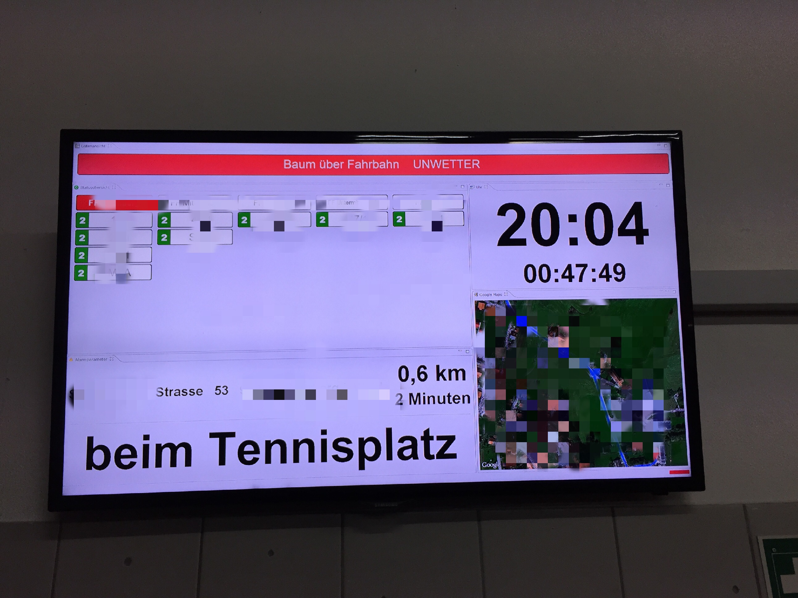

    Zitat Zitat von geiss-t Beitrag anzeigen
    Hallo, hätte da 2 kurze Fragen:
    2. Wäre es möglich die Schriftgröße in der Listenansicht noch um 1-2 Stufen Größer zu machen? Wir haben einen großen Monitor da ist die Schrift fast zu klein. (Eingestellt aus "Groß)
    Danke :)
    Also hier der Screenshot. Oben den rotel balken hätte ich gern noch größer wenn das machbar ist.
    Danke :)
