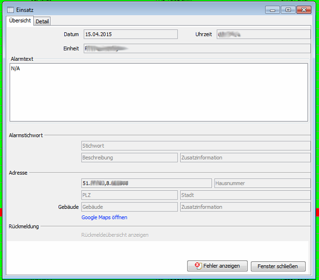

  14. #1679
    11.09.2011
    273
    Ich würde gerne einmal wissen mit welchem Parameter das Adressfeld mit den Koordinaten in der Serveroberfläche (siehe Bild) verknüpft ist. Es müsste location_dest sein, stimmt das?
    Ziel ist eine Unterbrechung beim Alarmausdruck, wenn keine Koordinaten vorliegen. Gedacht hatte ich mir das Logikplugin dann so:
    locationdest.länge ungleich 18
Hits:	270
Größe:	56,4 KB
    lippe
