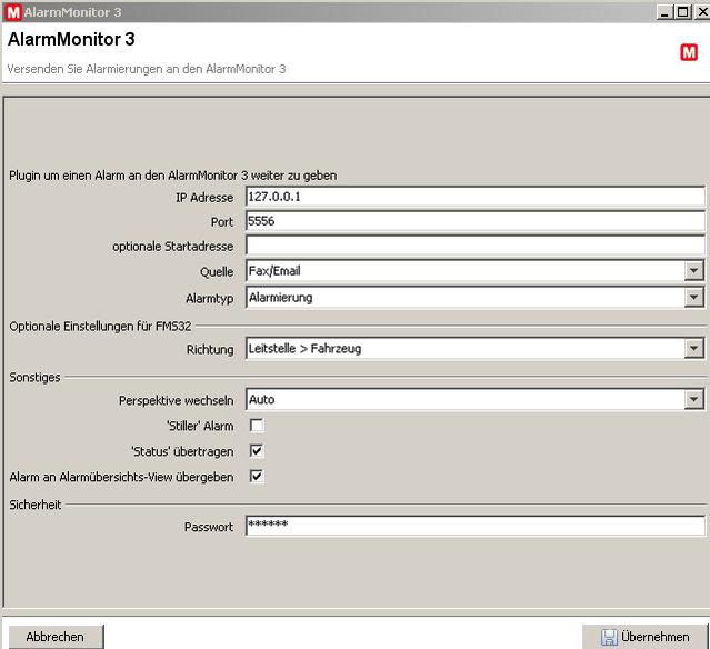

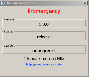

    Seit Update auf FE 1.9.0 werden keine Alarme mehr an den AM weitergeleitet.
    Fehlermeldung im AM:
Hits:	318
Größe:	4,5 KB
    Java aktualisiert?
    Schau mal im Wiki unter Verschlüsselung und installiere die benötigten Dateien nochmal per Hand.

    das Problem besteht immer noch das FE keine Daten an den AM schickt. Hatte auch schon Tickets geöffnet aber leider keine Antwort (trotz nachgelieferten Anhang) erhalten. Neuste Javaversion, FE 1.9.0, benötigte Dateien noch mal per Hand eingetragen.
    Im Anhang der Fehler welcher im Log angezeigt wird.

    Hallo fabian602,
    danke für den Link, hab alles so gemacht aber der Fehler besteht weiterhin.
