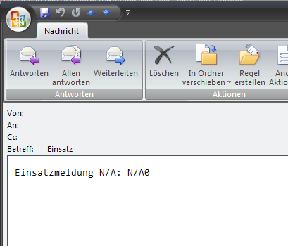

    aber ich habe noch einen anderen Fehler gefunden und eine Erweiterung.
    Fehler:
    Und zwar versende ich mit dem Plugin SMTPmail eine mail. Was auch sonst :-)
    Habe es im FE wie im Screenshot Einstellungen mit Daten gefüllt. Die email wird auch versendet jedoch sind dort dann bei Von: und An: keine Daten enthalten (siehe Screenshot eMail.png).

    Hallo Gebi,
    wenn ich nur drei Argumente übergebe funktiniert die Alarmierung. E-Mail wird versendet.
    schön wären ja schon alle 4 Argumente die FMS 32 Pro aus der Alarmierungsliste übergeben kann.
    %1 Ric / 5 Ton Folge (adress)
    %2 Funktion (status)
    %3 Alarmtext (status)
    %4 Bezeichnung (longdescription)
    Jetzt erscheint der Alarmierungstext und die Funktion in der Serveroberfläche im Feld status. Aus dem Statusfeld wird aber nur die Funktion in den smtp Mailtext übernommen.
    Der Alarmtext wird nicht übernommen. In der E-Mail die ankommt, steht an der Stelle wo der Alarmtext stehen sollte nur ein N/A. Wird die Funktion übertragen steht dort die übertragene Zahl.
    Hier müsstest du bitte auch noch mal drüber schauen wo es mit dem Text hängt.

    ich habe hier noch ein paar Dinge die mir aufgefallen sind.
    Plugin Mailversand.
    Im Betreff kann man nur einen festen Text eingeben. Hier wäre es schön wie beim alten Alarm Tool auch die Parameter z.B. aus FMS 32 Pro übernehmen zu können.
    Im Feld Absender E-Mail lässt sich nur eine E-Mail Adresse eintragen. Schöner wäre es dort einen Absendernamen und die E-Mail Adresse einzugeben. Im alten Tool lies sich das in dieser Form eintragen. Alarmierung Feuerwehr <einsatz@xxx.de>
    So hat man die Möglichkeit den jeweiligen Alarmkreis als Absender mit einzutragen und man weis schon beim lesen des Absenders von wo der Alarm kommt.
    Wäre super wenn ihr das im Mail Plugin wieder einrichten könntet.
    Der Fehler das kein Absender und Empfänger in der Mail angezeigt wird ist ja schon bekannt.
