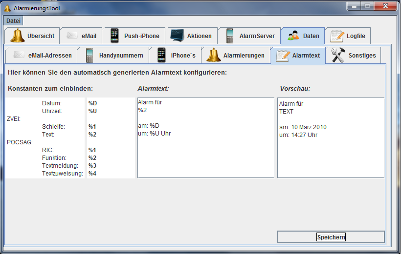

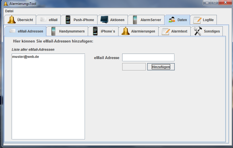

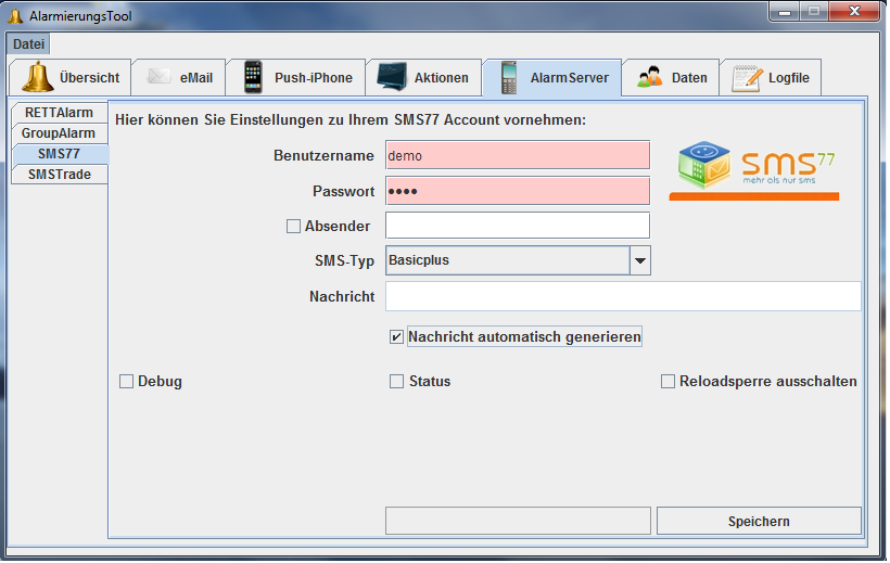

    Hi, ich hab für mich in letzter Zeit ein kleines Java-Programm geschrieben, das folgenden Zweck erfüllt:
    -wird in FMS32 (oder anderen Programmen) als Aktion eingetragen
    Im Alarmfall:
    - eMail Versand an zuvor hinzugefügten eMail - Adressen
    - Push - Nachricht auf iPhone (Prowl muss NICHT installiert sein, keine Batch-Kenntnisse notwendig)
    - HTTP Anbindung an folgende Alarmserver:
    - RETTAlarm
    - GroupAlarm
    - SMS77
    - SMSTrade
    - hinzufügen beliebiger anderer Aktionen (z.B. Batch- Dateien)
    - automatisch generierter Alarmtext für alle Teile(also eMail, Alarmserver,iPhone)
    - Alarmtext kann beliebig eingestellt werden. (Übergabe von Parameter (bis zu 8 )erfolgt automatisch)
    - Email - Betreff ist automatisch generierbar (Auch mit Parameter)
    - Paralelle Alarmierung durch Verwendung von Threads
    - Stille Alarmierung
    - Parameterübergabe für externe Aktionen
    - Probealarm unterdrücken
    - "Alarmierungsfreie Zeit" möglich
    - Wörter im Alarmtext können gelöscht oder ersetzt werden
    Für wen ist das Programm gedacht?
    Im Forum gibt es so viele Thread über eMail, iPhone und co. Dort wird aber alles einzeln über Batchdateien geregelt. Das ist für viele zu kompliziert (wie man ja in den Thread häufig lesen kann)
    Deswegen hab ich mir gedacht mal was zu schreiben das alle Alarmmöglichkeiten in einem Tool vereint. Ohne Kenntnisse von Batch, oder anderem.
    Was muss man tun?
    Hier gibts das Programm und eine Doku als pdf. Dort ist alles Schritt für Schritt beschrieben:
    http://home.vr-web.de/simons-homepag...rungstool.html
    Danke
    PS.
    Anbei ein paar Screenshots
