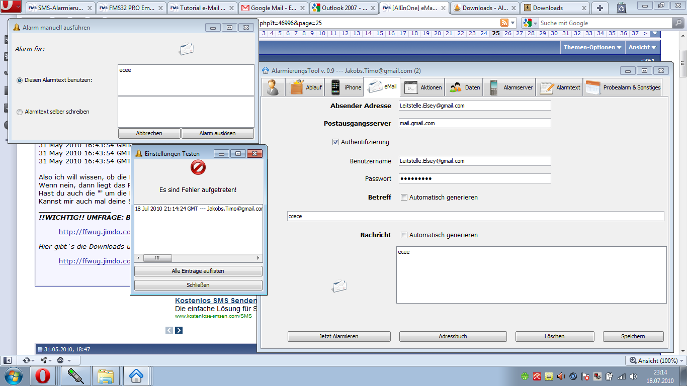

    Email Versand nicht möglich
    Hallo Zusammen,
    erstmal großes Lob an den Programmierer! Echt klasse gemacht...
    jetzt aber zu meiner frage ich bekomme mit meinem email programm einfach keine verbindung...
    Meldung: 18 Jul 2010 21:18:26 GMT --- XXXX@gmail.com: Falscher eMail - Host angegeben, oder Login-Daten werden benötigt (530 5.7.0 Must issue a STARTTLS command first. x54sm40909518eeh.23
    hat einer vllt ne lösung? Screenshot hängt mit bei. Gruß

    07.02.2006
    415
    Probier mal nen anderen Postausgangsserver. Meines Wissens ist der bei Google: smtp.googlemail.com
    18.07.2010
    154
    Huhu smtp habe ich vorher auch probiert eht auch nicht gleicher Fehler
    14.10.2006
    206
    nein das ist die Setting für diese version. Da wird mir nix anderes übrig bleiben eine neue Version runterzuladen
