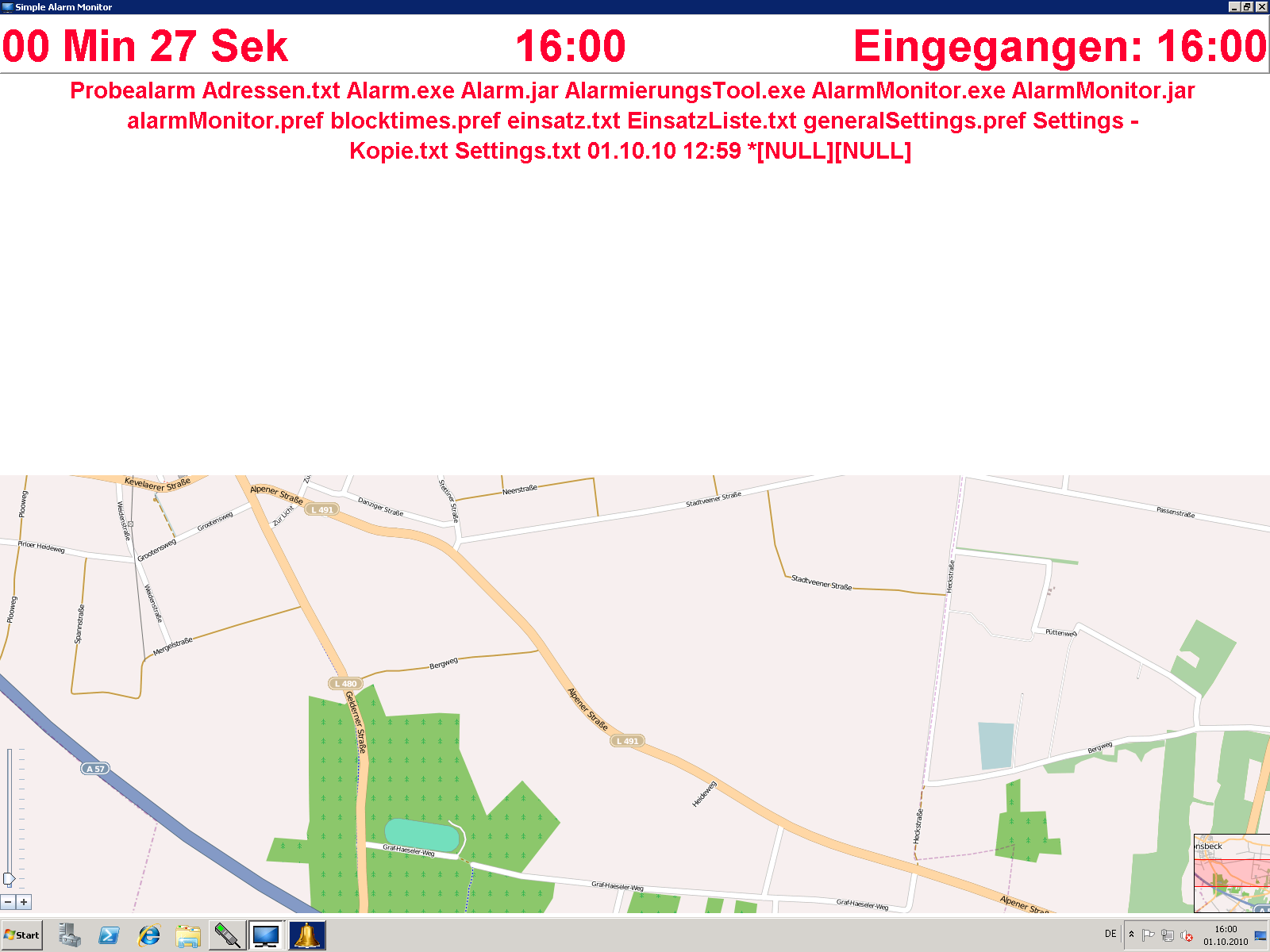

    Hallo Affenmensch,
    heute war bei uns ein Probealarm. Die Alarmierung lief auch sauber durch, jedoch ist beim AlamMonitor ist folgendes aufgetreten. (siehe Screenshot) Habe es über ausführen noch mal ausprobiert und es geschieht immer das gleiche. Der übergeben Text sieht so aus:
    Alarm.exe $4 "Probealarm * 01.10.10 12:59 *[NULL][NULL]"
    Die versendete SMS und die eMail werden mit dem richtigen Text versendet.
    Kannst Du die das erklären? Könnte vielleicht am Datum und der Urzeit liegen?
    EDIT:
    Habe es gerade nochmal ausprobiert. Es liegt am ersten *. Wenn das weg ist, tritt der Fehler nicht auf.
    Gruss Hausen
