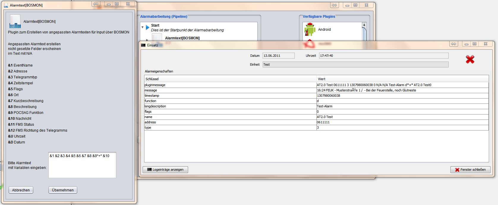

    muss man in FMS zusätzlich was anpassen, damit die Alarmierungen im Server-Monitor angezeigt werden?
    Firemergency arbeitet anscheinend mit den Port 5555, der mir aber bei einer Test-Alarmierung als false(falsch) angezeigt wird. Gleichzeitig erfolgt im Serverfenster selber die Meldung, kein Sammelalarm (siehe Anhang).
Hits:	927
Größe:	143,3 KB
    Das "false" hat nichts zu sagen. Wird in der nächsten Version nicht mehr da sein.
    Den Rest vom Log kann man auf dem Screenshot nicht sehen...
    PS:
    Vergiss aber nicht, dass du in der Server-GUI oben rechts auf "Aktualisieren" gehen musst, sonst siehst du nichts...

    Der Parameter lautet wie folgt: C:\Users\Kevke\Desktop\firEmegency Beta\files\alarmexe\Alarm-FMS32.exe "%1" "%2" "%3" "%4"
    Um das ganze zu testen habe ich einen Testbenutzer eine Einheit angelegt, namens Test. Der Code der Einheit entspricht dem RIC. Als Plugin habe ich SMTP Mail.
    Der RIC ist ebenfalls mit dem o.g. Parameter versehen.
    Wie eben schon gesagt, wird mir trotz dessen in der Server-GUI nichts angezeigt, auch nicht nachdem ich den Button Aktualisieren betätige.
    Im Serverfenster erscheint nachdem die Aktion in FMS angelöst wird die Meldung, kein Sammelalarm (siehe Anhang).
Hits:	925
Größe:	125,8 KB
    Der Aufruf ist schon immer (auf im alten AlarmTool):
    \files\alarmexe\Alarm-FMS32.exe "%1" | "%2" | "%3" | "%4"
