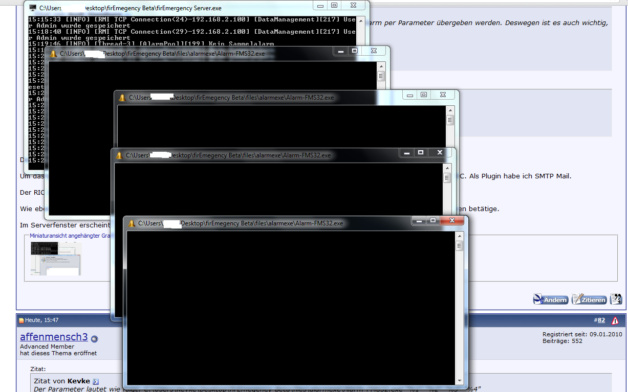

    Zitat Zitat von FMS-Master Beitrag anzeigen
    Damit du eventuell leichter den Fehler finden kannst:
    Es liegt NICHT an Windows 7!
    Mein XP-Home 32bit liefert das gleiche Ergebnis.
    Aufruf per alarmfms32.exe über die console und über BosMon
    Beide male geht ein DosFenster auf ohne Inhalt und nix weiter passiert.
    Greetz FMS-Master
    also bei mir funktioniert das ohne Probleme (XP-Prof 32bit). Es kurz ein Dos-Fenster auf und wieder zu und dann habe ich schon meine Sms und meine email aufm Handy.
    Wichtig ist bei allen Aufrufen, das wenn ein Leerzeichen im Programmpfad ist, das der Aufruf dann in "" gesetzt werden muß. z.B.:
    C:\Users\Kevke\Desktop\firEmegency Beta\files\alarmexe\Alarm-FMS32.exe "%1" | "%2" | "%3" | "%4"
    Hier bei => firEmegency Beta also müsste das wie folgt aussehen.
    "C:\Users\Kevke\Desktop\firEmegency Beta\files\alarmexe\Alarm-FMS32.exe" "%1" | "%2" | "%3" | "%4"
    Aber wahrscheinlich habt Ihr das auch so, oder? Denn sonst kommt eigentlich sofort eine Fehlermeldung.

    Problem mit Alarm-FMS32.exe
    @kevke und boss 920
    da ich die Alarm-FMS32.exe entwickelt habe kümmere ich mich darum.
    ich denke es liegt daran, dass in der momentanen version nur maximal 3 argumente
    (address (=5-Ton-Folge oder RIC), status und longdescription) übergeben werden dürfen.
    dass das programm aber bei mehr als 3 argumenten hängen bleibt ist nicht schön und wird bearbeitet.
    das erste argument sollte immer die 5-Ton-Folge oder RIC sein.
    wie viele argumente sind denn ansonsten gewünscht und vor allem welche argumente?
    auch die reihenfolge der argumente wäre für mich wichtig.
    werde dann die Datei nach euren wünschen bearbeiten.

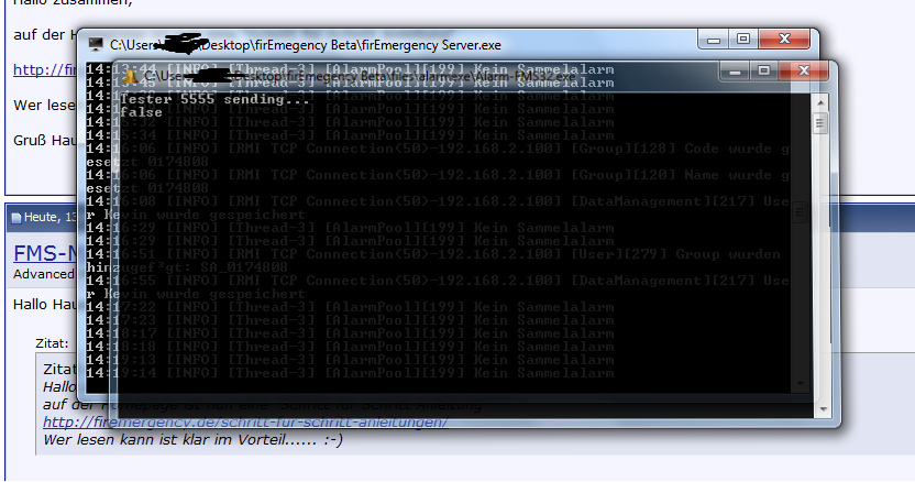

    Kurze Frage bevor ich mich totsuche, ich bin dabei FE erstmals zu installieren: Ist es kompatibel mit FMSCrusader?
    14.10.2006
    206
    Also ich habs jetzt geschafft, dass ich eine Einheit im Client konfigurieren kann. Nur es funktioniert weder Iphone noch smtp - Email?
    Cu
