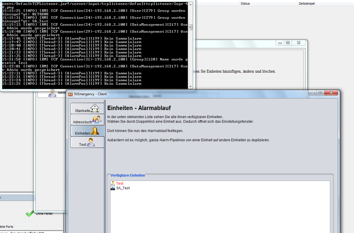

    Danke, nur die hilft mir nicht weiter, die Pipeline konnte ich ja erstellen, was aus dem Video zu entnehmen ist, die Benutzer und Einheiten auch...
    Was ich suche ist, ne Hilfe was man in BosMon zbs. als Benutzer vergeben muss oder allgemein die Einstellungen in BosMon für die Übergabe!!
    Wie gesagt, ich bekomme immer "Keine Sammelalarmierung" im Server angezeigt, und was ich auch ändere, es ändert sich nichts!
    Danke!
    Gruss Chris

    Hallo, irgendwo hier glaub ich, steht geschrieben, dass man einen Express Alarm hinzufügen muss...Auch wenn ich einen Sammelalarm hinzufüge passiert nix, das selbe mit einer Einheit....
    Ja in BosMon steht das mit dem senden, es kommt auch im FE an, nur im Server steht immer diese Meldung mit "Kein Sammelalarm"...
    Die Übergabe von BosMon zu FE funktioniert ja, nur weiss ich eben nicht, was bei BosMon im Ereigniss bei Benutzer rein gehört, und was das im FE mit Sammel- und Expressalarm aufsich hat!! Ich möchte einfach nur ALLE oder in später Zeit mal gewisse analogen Alarme aufs Iphone übermitteln, und ich weiss auch nicht, was ich bei FE bei Benutzer eben hinzufügen muss ( Express, Sammelalarmierung od einfach nur Einheit )???
    Irgendwie Blicke ich bei dem neuen Programm nicht mehr durch, SORRY
    Danke!!
    Nein, musst du nicht.
    Ja, ist doch auch richtig.
    Wenn du keinen Sammelalarm angelegt hast (was du für eine einzelne ZVEI ja auch nicht brauchst) dann wird halt angezeigt das ein Alarm eingegangen ist der kein Sammelalarm ist.
    Das ist ja wichtig für den FE - Server weil er bei Sammelalarmen andere Sachen tun muss als bei normalen.
    Gibt der Server danach keine weitere Meldung mehr aus?
    Ah, frage schon ebantwortet, du hast noch garkeine Einheit eingerichtet, deswegen kann es auch keine weiteren aktionen im Server geben, weil er eben keine Einheit findet die zu der ausgelösten ZVEI passt.
    Lies dir nochmal genau durch was in den inzwischen reichlich vorhandenen Dokumentationen so drinsteht (bei firEmergency) dort ist auch die korrekte Verknüpfung mit BosMon erklärt

    Nochmal zum Thema "Kein Sammelalarm":
    Die Meldung ist vlt ein bissen unglücklich gewählt, aber der Alarm der gerade einging ist halt einfach kein Sammelalarm. Deswegen stehts auch dran. Wenn es einer wäre, dann würde eben dranstehen, dass es ein Sammelalarm ist.
    Diese Meldung hat nichts damit zu tun, das jetzt die Alarmierung abgebrochen wird oder ähnliches.
    In der nächsten Version werden die Ausgaben auf die Konsole nochmal ein bisschen überarbeitet.

    glaub ich hab das Problem gefunden wieso ich meine .csv Dateien nicht in dein Programm importieren kann. Ich glaube es liegt an meinen ( <<-- Klammern
    Habe mal einen Screenshot gemacht.
    Zusätzlich kommt auch noch eine Fehlermeldung mit Falsches Format??
    Wenn ich meinen Text ohne den "Klammern" "( / )" eingebe zeigt es mir auch die Fehlermeldung an --> Falsches Format. Jedoch übernimmt er hier die 5Ton Folge,
    was er bei den "Klammern" nicht macht.
    Wenn ich die Daten einzeln eingebe funktioniert alles.
    help112
