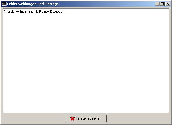

    26.06.2011
    84
    Hey schön, dass das Update da ist :)
    Nur leider bekomme ich immer noch einen Fehler :(
    Habe einen Alarm manuell ausgelößt und auch per FMS32-PRO nur immer mit dem Fogenden Fehler im Server Monitor:
    "Android --- java.lang.NullPointerExcetion"
    Passiert auch bei anderen addons
    Könnt ihr mir sagen wo mein Fehler liegt?
    OS: Windows XP SP3
    Java: 6.26
    Vielen Dank

    Starte die exe mal von der Konsole aus. Dann kannst du sehen, was für eine Meldung von der exe zurückkommt und du hast nicht das Problem, dass sich das Konsolenfenster sofort schließt.
    29.11.2006
    410
    Hallo Affenmensch,
    hier das Ergebnis...! Hoffe Dir sagt das was?
    Gruß Hausen
Hits:	261
Größe:	14,2 KB
