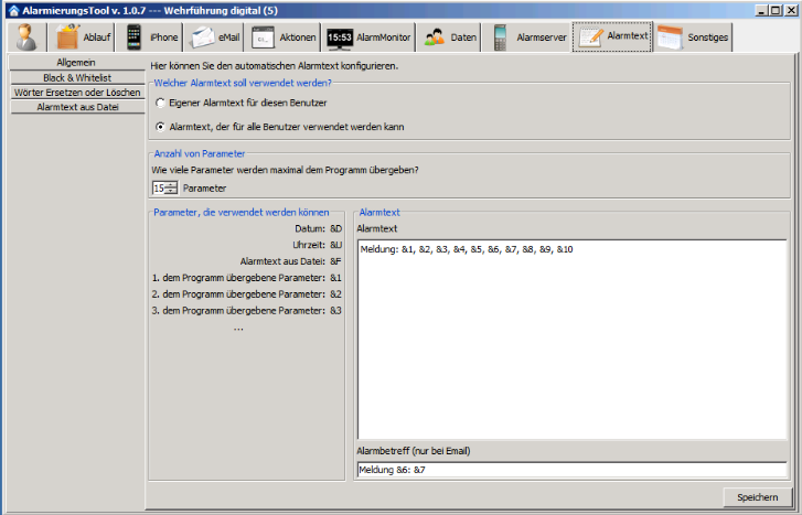

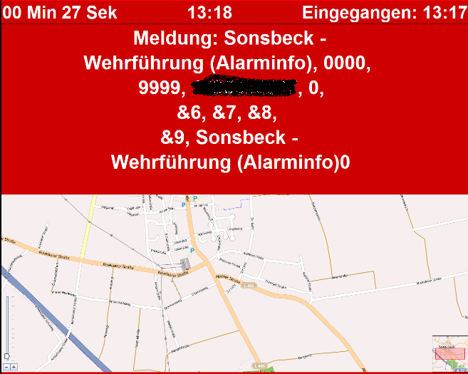

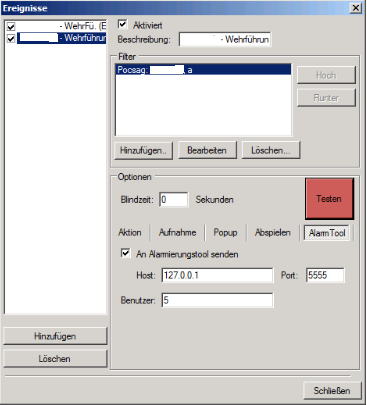

    Hallo Affenmensch,
    hier meine Screenshots. Habe zum Testen mal einfach alle Parameter von 1-10 eingetragen.
    Gruss Hausen

    Ah, ja.
    Ich glaub ich habs:
    Laut Screenshot ist ja Parameter &6 - &9 leer. Oder täusche ich mich?
    BosMon überträgt keine leeren Parameter sondern lässt diese aus.
    Zeig mir doch mal die Logdatei dieses Einsatzes.
    Ich glaube nämlich das AlarmTool bekommt keine 10 Parameter übergeben, sondern nur 5.
