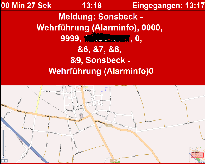

    Hallo Affenmensch,
    hier meine Screenshots. Habe zum Testen mal einfach alle Parameter von 1-10 eingetragen.
    Gruss Hausen

    Hallo Affenmensch,
    Gruss Hausen
    Ah, ja.
    Ich glaub ich habs:
    Laut Screenshot ist ja Parameter &6 - &9 leer. Oder täusche ich mich?
    BosMon überträgt keine leeren Parameter sondern lässt diese aus.
    Zeig mir doch mal die Logdatei dieses Einsatzes.
    Ich glaube nämlich das AlarmTool bekommt keine 10 Parameter übergeben, sondern nur 5.
    29.11.2006
    410
    Ah, ja.
    Ich glaub ich habs:
    Hallo Affenmensch,
    ja das ist richtig, die Parameter sind leer. Aber das ist ja nicht das Problem, denn dort trägt Dein Alarmtool ja einfach &6,&7,&8,&9 ein. Der Parameter &10 wird aber nicht als 10 erkannt sondern als 1. Das kannst Du in Screenshot ja sehen der erste Parameter hat den Inhalt "Sonsbeck - Wehrführung (Alarminfo)" und an der Stelle wo der Inhalt des Parameters 10 stehen sollte steht auch wieder dieser Test nur mit der 0 hinter.
    Gruss Hausen
Hits:	317
Größe:	99,0 KB
    Hallo Affenmensch,
    Gruss Hausen
    Folgende Parameter werden übergeben:
    Sat Jan 22 13:07:35 CET 2011 -- (5)Parameter &1: Sonsbeck - Wehrführung (Alarminfo)
    Sat Jan 22 13:07:35 CET 2011 -- (5)Parameter &2: 0000
    Sat Jan 22 13:07:35 CET 2011 -- (5)Parameter &3: 9999
    Sat Jan 22 13:07:35 CET 2011 -- (5)Parameter &4: 1295698055
    Sat Jan 22 13:07:35 CET 2011 -- (5)Parameter &5: 0
    Also wie ich schon vermutet habe 1 - 5.
    Das Tool beginnt von "oben nach unten" zum ersetzen. Es fängt also bei &10 (bzw. bei dir ist die Obergrenze ja bei 15 eingestellt) an, und zählt dann runter &9, &8, ... &1
    So läuft das jetzt bei dir:
    1. Das Tool schaut ob &10 im Alarmtext vorkommt >> Ja, das tut es bei dir
    2. Parameter &10 ist aber leer (das Tool hat ja nur 5 bekommen)
    3. Deswegen kann es für &10 nichts ersetzen >> Das &10 bleibt im Alarmtext drinstehen
    4. Jetzt macht es mit &9 weiter ....
    ... (zählt runter)
    1. Das Tool ist jetzt bei &1 angelangt >> Ja, ist vorhanden (denn &10 ist ja nichts als &1 und ne null hintendrann)
    2. Deswegen wird das "&1" aus "&10" durch den Parameter &1 = Sonsbeck - Wehrführung (Alarminfo) ersetzt >> ergibt dann wie gesehen Sonsbeck - Wehrführung (Alarminfo)0
    Wie du siehst ist das alles kein Fehler des Tools.
    Es kommt jetzt drauf an, was du daraus machen willst.
    Ich hoffe es war verständlich.
