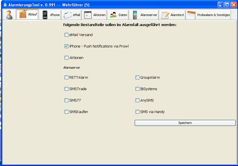

    Soo habe mal ein paar screens gemacht, vielleicht könnt ihr mir ja meinen fehler zeigen...
    mfg Fixx

    In der Schritt-für-Schritt Anleitung war es doch auch gut beschrieben. Anbei hab ich dir noch die zwei Screenshots gehängt, die sich mit dem Alarmtext befassen.
