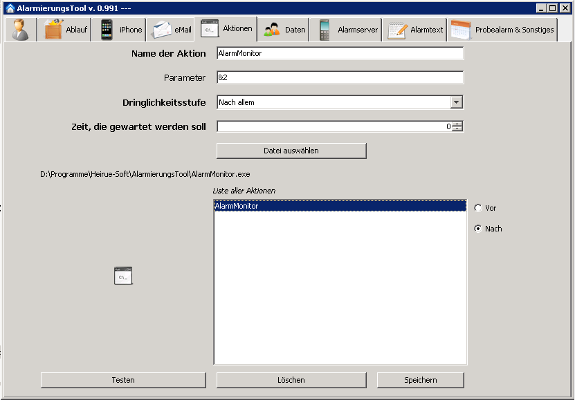

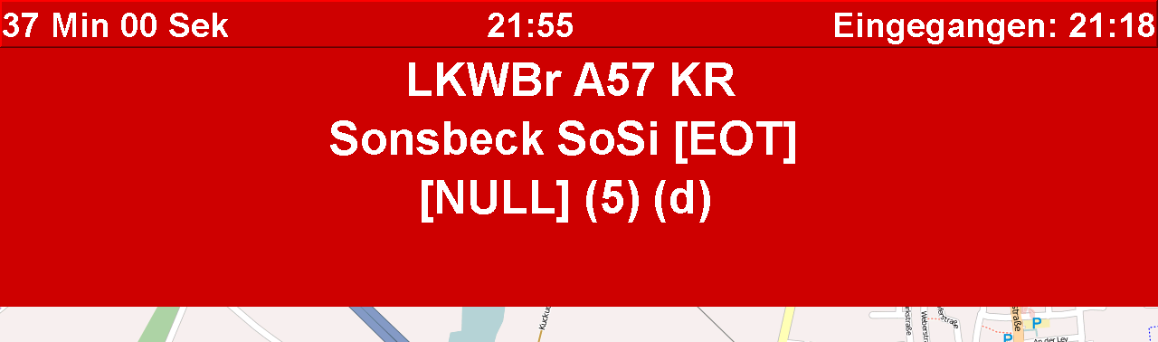

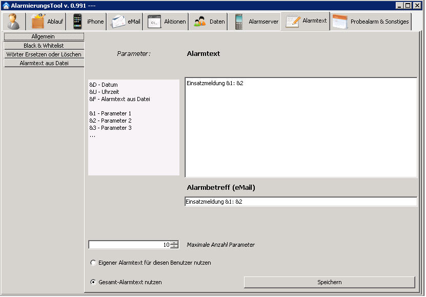

    Hallo Affenmensch,
    ich habe das Problem das der Parameter &2 in dem der Alarmtext steht "LKWBr A57 KR Sonsbeck SoSi [EOT] [NULL] (5) (d)" bei der Übergabe an den AlarmMonitor nicht bearbeitet wird.
    Hier ein Auszug aus dem LogFile für SMS und email wo es klappt:
    Tue Nov 16 21:18:09 CET 2010 -- (1)-------Programm gestartet-------
    Tue Nov 16 21:18:09 CET 2010 -- (1)Pfad EinsatzListe: D:\Programme\Heirue-Soft\AlarmierungsTool\\EinsatzListe.txt
    Tue Nov 16 21:18:09 CET 2010 -- (1)Lade EinsatzListe: Datei wird momentan nicht verwendet; Laden möglich
    Tue Nov 16 21:18:09 CET 2010 -- (1)EinsatzListe.txt geladen
    Tue Nov 16 21:18:09 CET 2010 -- (1)EinsatzListe geladen
    Tue Nov 16 21:18:09 CET 2010 -- (1)Pfad Settings: D:\Programme\Heirue-Soft\AlarmierungsTool\\Settings.txt
    Tue Nov 16 21:18:09 CET 2010 -- (1)Lade Settings: Datei wird momentan nicht verwendet; Laden möglich
    Tue Nov 16 21:18:09 CET 2010 -- (1)Settings geladen
    Tue Nov 16 21:18:09 CET 2010 -- (1)Benutzertrenner: $
    Tue Nov 16 21:18:09 CET 2010 -- (1)Alarmparameter gefunden
    Tue Nov 16 21:18:09 CET 2010 -- (1)Benutzer gefunden: $1
    Tue Nov 16 21:18:09 CET 2010 -- (1)Parameter &1: LZ I
    Tue Nov 16 21:18:09 CET 2010 -- (1)Parameter: LKWBr A57 KR Sonsbeck SoSi [EOT] [NULL] (5) (d)
    Tue Nov 16 21:18:09 CET 2010 -- (1)Alarmabarbeitung gestartet
    Tue Nov 16 21:18:09 CET 2010 -- (1)Anzahl zu alarmierende Benutzer: 1
    Tue Nov 16 21:18:09 CET 2010 -- (1)Alarmiere 1. Benutzer aus Liste
    Tue Nov 16 21:18:09 CET 2010 -- (1)Keine Doppelalarmierung (35770 s)
    Tue Nov 16 21:18:09 CET 2010 -- (0)Uhrzeit stimmt nicht überein
    Tue Nov 16 21:18:09 CET 2010 -- (1)AlarmText: Einsatzmeldung LZ I: LKW-brand A57 Richtung Krefeld Sonsbeck (mit Sondersignalen)
    Tue Nov 16 21:18:10 CET 2010 -- (1)Monitor wird nicht angesprochen
    Tue Nov 16 21:18:10 CET 2010 -- (1)Sound wird nicht abgespielt
    Tue Nov 16 21:18:10 CET 2010 -- (1)Aktionen gestartet
    Tue Nov 16 21:18:10 CET 2010 -- (1)Anzahl Aktionen: 0
    Tue Nov 16 21:18:10 CET 2010 -- (1)eMail-Versand gestartet
    Und hier der Auszug für die Aktion bei dem der Paramter &2 übergeben wird.
    Tue Nov 16 21:18:10 CET 2010 -- (0)D:\Programme\Heirue-Soft\AlarmierungsTool\AlarmMonitor.exe
    Tue Nov 16 21:18:10 CET 2010 -- (0)LKWBr
    Tue Nov 16 21:18:10 CET 2010 -- (0)A57
    Tue Nov 16 21:18:10 CET 2010 -- (0)KR
    Tue Nov 16 21:18:10 CET 2010 -- (0)Sonsbeck
    Tue Nov 16 21:18:10 CET 2010 -- (0)SoSi
    Tue Nov 16 21:18:10 CET 2010 -- (0)[EOT]
    Tue Nov 16 21:18:10 CET 2010 -- (0)[NULL]
    Tue Nov 16 21:18:10 CET 2010 -- (0)(5)
    Tue Nov 16 21:18:10 CET 2010 -- (0)(d)
    Tue Nov 16 21:18:10 CET 2010 -- (0)eMail-Versand gestartet
    Tue Nov 16 21:18:10 CET 2010 -- (0)eMail Liste enthält 1 Einträge
    Tue Nov 16 21:18:10 CET 2010 -- (0)Aktion AlarmMonitor ausgeführt
    Gruss Hausen
