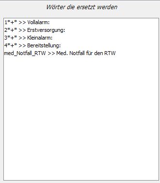

    Zitat Zitat von Diggi Beitrag anzeigen
    Ich habe mal probiert, KEINEN Worttrenner zu benutzen und einfach nur das zu ersetzende Wort eingetragen. Funktioniert auch nicht, das FMS-Telegramm bleibt immernoch ein "med_Notfall_RTW"... ich habe keine Ahnung woran es liegt...
    An deinen Einstellungen! ;-)
    Hab grad dein Text getestet, es funktioniert!
    Aus "med_Notfall_RTW" macht er bei mir "Med. Notfall für den RTW"
    Hab Dir ein Bild angehängt, wie es aussehen sollte.
    Hast Du bei Allgemein "Eigener Alarmtext für diesen Benutzer nutzen" aktiviert?
    Gruß Andi
Hits:	240
Größe:	19,6 KB

    Ja, ist aktiviert. Liegt es vielleicht am Aufruf von FMS32?
    Hier meine Aktions-Zeile, alle Parameter werden auch mit Inhalt korrekt übergeben, nur es werden halt die Wörter nicht ersetzt/gelöscht/etc...
    C:\Users\XXXXXXX\Desktop\Projekt Wachalarm\AlarmierungsToolV099\AlarmMonitor.exe "%4" "%2"
    Naja, das nächste mal lesen wir erst die Anleitung! :-)
    Du musst das Alarmtool aufrufen, dieses startet dann per eingegebener Aktion den Monitor. Weil das Alarmtool die ersetzungen usw. macht. Der Monitor zeigt nur an. Dein Aufruf ist auch verkehrt.
    Auszug ausd der Dokumentation (Anleitung für Dummies)
    Alarm.exe "%1" | "%2" | "%3" | "%4"
    Aber jetzt erstmal hier lesen:
    http://ffwug.jimdo.com/app/download/...f?t=1286560843
    Dann wenn es nicht klappt, noch mal lesen! Danach hier wieder fragen. ;-)
    Gruß Andi

    Ich Trottel... außerdem sollte man bei den Parametern auch &2 statt %2 nehmen. Danke Andi!
