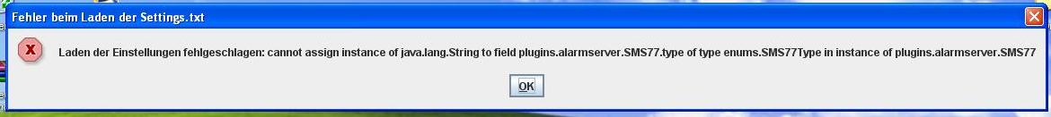

  12. #852
    24.03.2007
    1.720
    Affenmensch:
    Bist Du so nett, und stellt die "alte" 0.97 auch wieder online auf deine Website? Die 0.98 funktioniert bei mir überhaupt nicht.
    * Settings werden nicht übernommen
    * Error.txt bleibt leer
    * folgende Fehlermeldung wie im Bild zu sehen
    Was mir beim ersetzen der V0.97 aufgefallen ist, ich konnte die alarm.exe nicht einfach ersetzten, Windows meldete immer das die Datei verwendet wird. Es lief aber seit über einer Std. kein Alarm über das alarmtool. Im Dateimanager wurde dann insgesammt 7x die alarm.exe ausgeführt, ist das normal?
    Danke
    Gruß Andi
Hits:	1339
Größe:	22,4 KB
  13. #853
    6.356
    Servus!
    @Andi-Hamburg:
    Hast Du in der letzten Zeit ein Update des Java Runtime Environment bekommen? Dieses Problem habe ich nämlich seit einem Update auf (ich glaube) JRE_1_6_21 auch. Dabei kannich dann aber auch die AlarmTool.exe nicht mehr öffnen und bei Aufruf der Alarm.exe geschieht nichts, ausser dass bei jedem Aufruf eine .exe mehr im Taskmanager angezeigt wird. Schiesst man dann die javaw.exe ab, so verschwinden auch die alarm.exe.
    Hatte leider bisher keine Zeit, um die neueste Java-Version mal zu deinstallieren und auf eine ältere Version zurückzugreifen.
    Alex
    Dahoam is do wos Gfui is.
  14. #854
    24.03.2007
    1.720
    @Quitschphone:
    Ja, ich habe die aktuelle Java Version drauf, zwar schon etwas länger, aber ich schaue so selten in den Task-Manager. ;-)
    Hatte zum glück die erste V0.97 noch auf meinem Rechner, mit der läuft das Alarmtool jetzt wieder.
    Gruß Andi
