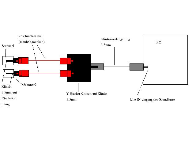

    Die hab ich so gezeichnet, weil man´s sonst nicht erkennen konnte :D
    Außerdem braucht man bei nem Monokanal auch nur eine Leitung ;)
    Weil MONO --> Abgeleitet aus EINZELN ;)
    Wenn Stereo dann würde auf beiden Chinch ein Signal anliegen. ;)
    Mono, ist nur ein Kanal belegt ;)
    ob der nu rot oder weiss ist, kann ich nicht sagen...
    Einfach mal einstecken, Rausche aufdrehen,
    Sound kommt = ok
    Kein Sound = Stecker wechseln...
    Ich mein, Du kannst das ganze auch gleich auf Klinke aufbauen,ohne diesen Adapter.
    Am einfachsten ist es wirklich, sich das Kabel selber zu löten.
    Einfach mit ein wenig "denken" an die Sache ran gehen...
    Oder einfach jemanden fragen, der Löten kann...
    Wichtig ist eben nur, das das die Kanäle getrennt sind..
    Also eine Klinke ist "rechts" die andere ist "links"...
    Jeder, der sich ein wenig damit auskennt, macht dir das schnell fertig...
    Der Logik eben nach gehst man einfach vom Scanner auf den Line In...
    Also:
    1x Klinke 3,5 Mono (oder Stereo,wenn Scanner stereo)
    Kabel in passender Länge da zwischen...
    1x Stereoklinke.. Wobei jetzt aufzupassen ist:
    Wenn Stereoklinke am Scanner verwendet wird,
    das BEIDE Kontakte im Klinkestecker "gebrückt" werden...
    Also einfach die "Innenleitung" auf beide "Ringe" löten...
    Wenn das alles soweit richtig angebracht ist,
    dann lötet man an dem Stereoklinkenstecker, welcher in die Soundkarte kommt, das wie folgt zusammen...
    Das erste Kabel vom Scanner geht auf den ersten Ring
    Das Kabel vom zweiten Scanner geht auf den anderen Ring...
    Masse können beide zusammen beziehen...
    Dadurch entfällt das lästige Adapter/Chinch Gedöns zwischen den Kabeln...
    Ich mein, wenn Du das wirklich nicht hinbekommen solltest...
    Ich bin der Meinung, irgendwer hier im Forum hatte mal angeboten,
    solche "Sonderanfertigungen" gegen nen kleinen Obulus zu erstellen...
    Wenn Du das in Anspruch nehmen willst und kein anderer weiß, wer das war...
    Dann schreib doch einfach in den Kleinanzeigen nen Beitrag...
    Ich kann nun auch nicht mehr tun, als Dir das zu erklären, wie man das lösen kann..

    hm ja das Löten wäre auch nicht schlecht,hab nur ziemlich wenig Erfahrung drin.
    Aber meine Zeichnung mit den Chinch und Klinke Kupplungen muss doch auch einwandfrei funktionieren, und so treffen sich doch auch nicht die beide Kanäle.
    http://www.pollin.de chinchkabel. Nr 560914 (bei suche eingeben) das wäre das chinch Kabel das ich hernehmen würde.

    Irgendwie versteh ich dich nicht...
    In der jetzt schon zum Xten mal beschriebenen "Leitung" treffen sich die Kanäle auch nicht...
    Ob da nun Chinch,Klinke,Neutron Gedöns, XLR oder was anderes zwischen ist...
    Die Kanäle bleiben getrennt...
    Ich jedenfalls schwenk so langsam wirklich die weisse Fahne..

    wollte nur wissen ob meine zeichnung so funktioniert^^.

    so ich hab jetzt die verkabelung so wie in meiner zeichnung!
    aber bei den boxen kommt der sound immer bei beiden lautsprechern raus (2.1 lautsprechersystem 2 boxen mit woofer ,aktiv).

    Ich gebs so langsam auf... *fahneschwenk*
    Wenn die Verkabelung genauso ist, wie auf der Zeichnung, dann darf das nicht sein.
    Irgendwas machst DU dann anscheinend falsch..Und Du bist auch sicher im Line In und als Quelle ist der Line In ausgewählt?
    DU hattest doch ne andere Soundkarte.. Nimm die mal...Wenn das da auch wieder so ist,
    dann hast DU definitiv was falsch verkabelt...

    die verkabelung stimmt, eingesteckt im LINE IN! (wie auf meiner zeichnung 100%)
    nur ich hab ja ein 2.1 lautsprechersystem angeschlossen, ein aktiv system und des wandelt des wahrscheinlich wieder um. Die boxen sind am wooffer angeschlossen und vom woofer geht eben ein kabel zum soundkarten ausgang (Stereo).
    15.09.2008
    71
    wenn ich beim rechten kanal einstecke schlägt nur der rechte eingangspegel aus andersrum genauso also die verkabelung stimmt nur der ausgang der soundkarte funktioniert nicht so.
