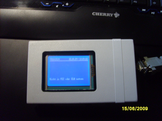

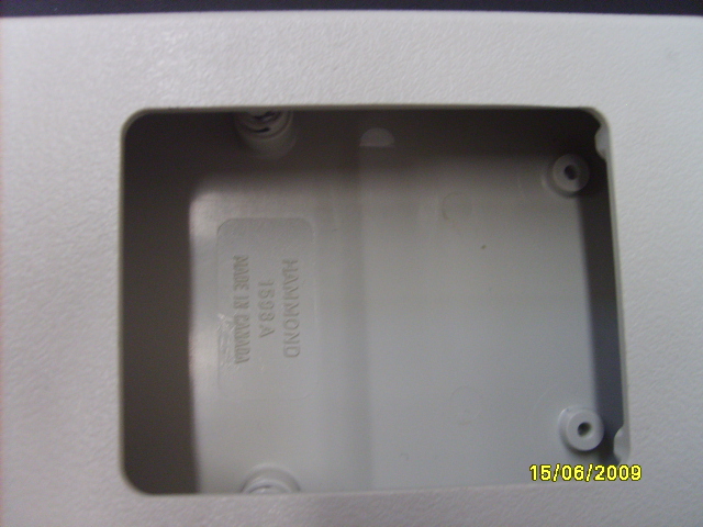

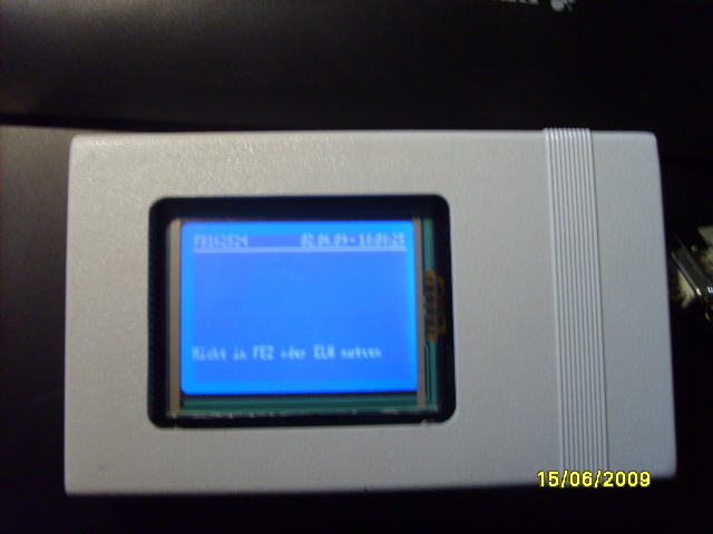

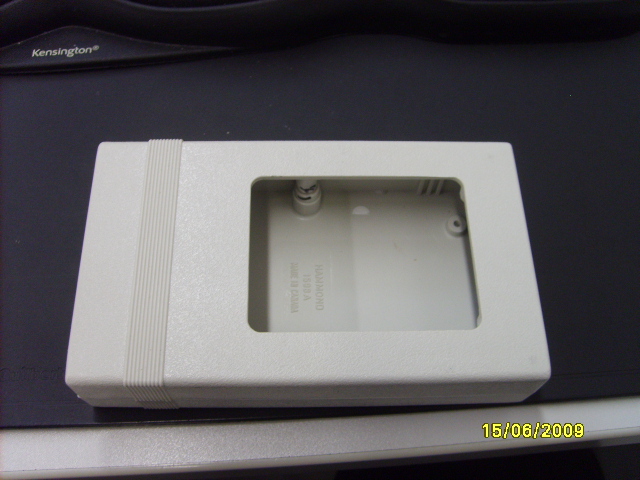

    Gehäusebau Teil I
    also, nach dem ich erstmal ein paar Fehlbestellungen hatte (CAD-Datensätze entsprechen anscheinend bei englischen Herstellern nicht unbedingt dem, was sie fertigen) habe ich nun denke ich eines gefunden was vielversprechend ist.
    Bisher wurde bei uns in der Arbeit die Ausfräsung für das Display gemacht. Das ist auch soweit (nach einigen Fehlversuchen) gelungen. Die runden Ausschnitte muss ich noch gerade feilen. Die Fixierung in der Höhe wird einmal von unten durch die Schrauben-Gegenlager geschehen, zum anderen oben durch die Gegenlager im Deckel.
    Geplant ist, den RS232-Anschluss an der rechten Seite heraus zu führen. Bis jetzt sieht man noch net gerade viel, aber es wird daran gearbeitet. Da ich das auf der CNC-Maschine machen lasse steht sobald alle Sachen passen (hab schon gesehen, die Tol-Werte der Display-Außenmaße sind etwas....sagen wir weit gewählt) kann das Ganze in "Kleinserie" gehen. Wir haben zwar noch ein paar Probleme zu lösen, aber ich meine wir sind auf einem guten Weg. Hier muss vor allem der Spagat zwischen möglichst günstigen standartisierten Teilen, möglichst kurzer Maschinenlaufzeit und wenig Handarbeit gefunden werden. Denke mal sofern ich morgen früher raus komme werde ich die Handarbeiten machen. Diese kann ich dann als Muster für die Seriendatenabnahme hernehmen. Schauen wir mal wie es weitergeht.
    Anregungen sind natürlich herzlich willkommen.

    Servus,

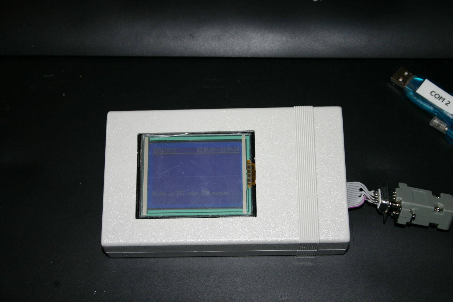

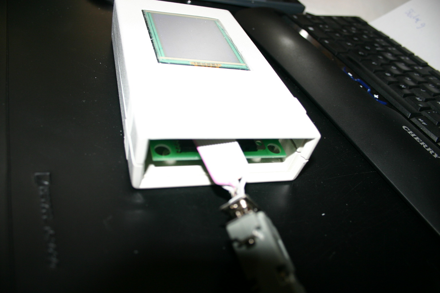

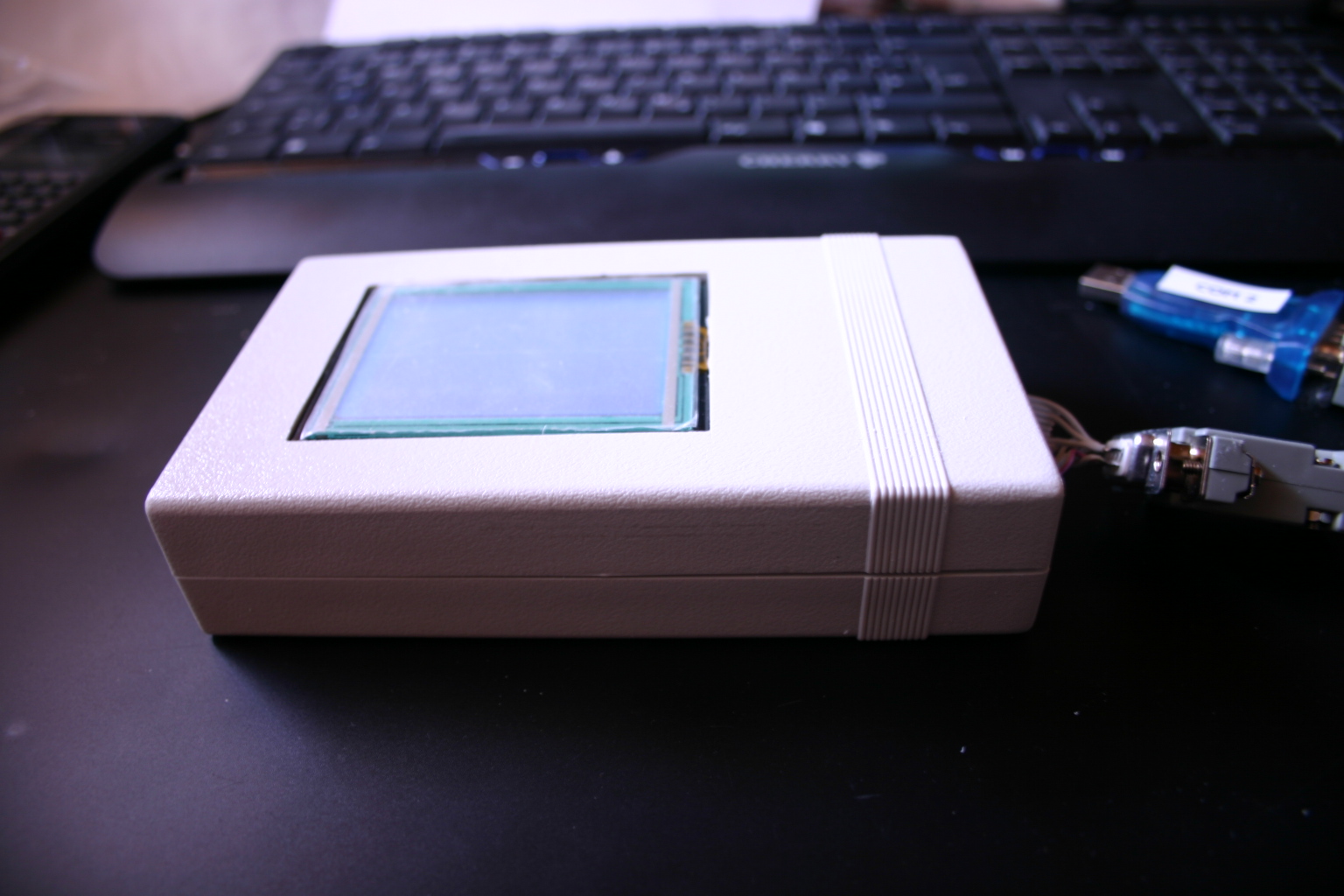

    anbei mal ein paar weitere Bilder meines Gehäusevorschlages.
    Momentan habe ich noch das Problem, dass ich die Anbringung der RS232-Verbindung noch nicht richtig gestalten kann. Könnte zwar schon ein entsprechend großes Loch fräsen, aber das währe immer noch zu klein um den Stecker durch zu fädeln. Die andere Möglichkeit währe, den Stecker von hinten zu befestigen. Geht aber leider net, da das Kunststoff mit 2mm Stärke da doch ein bisschen zu stark ist :-( Bin nun am überlegen vielleicht auf eine 1mm Aluplatte zu gehen. Noch ein Problem ist die Verschraubung des Gehäuses. Hierzu gäbe es zwei Lösungsmöglichkeiten:
    A: Man verklebt das gehäuse einfach. Zack, aus die Maus
    B: Man Bohrt an vier Positionen seitlich Löcher, steckt länger Schrauben durch und macht Kunststoffkappen drüber, ähnlich den ELV-Gehäusen.
    Da Tim eine Erweiterungsschnittstelle vorgesehen hat währe meiner Ansicht nach B zu bevorzugen. Alles in allem kommt einem aber dann das Gehäuse auf doch relativ teuer.
    Nachdem die Anpassungen heute von Hand vorgenommen worden sind werde ich versuchen, sofern ich noch dazukommen sollte (Standortschließung droht uns schon bald), das schnellstmöglich in ein maschinell zu fertigende Version zu setzen.

    von der Fa. Fischer Elektronik gibt es Schraubverriegelungen für Frontplatten bis ca. 3mm.
    Diese lassen sich in die Front etwas versenken.
    http://www.fischerelektronik.de/index.php?id=118
    Einfach mal unter
    D-Sub Steckverbinder / D-Sub Zubehör / Schraubverriegelung / Typ VG 2
    schauen.
    Sind aber nicht ganz billig.
    cockpit

    naja, zum Anschrauben hätte ich jetzt mal nicht so das Problem.
    Mein Problem ist folgendes. Wenn ich von vorne verschrauben will müsste ich das Kabel von vorne (also außen) einfädeln. Geht aber net, weil der andere Stecker für doe Platine zu breit ist um durch das Loch für den Sub D zu passen.
    Wenn ich den Sup D von innen her anbringe ist die Stärke der Kunststoffplatte zu dick um eine saubere Konektierung mit dem Anschlusskabel zu gewährleisten. Also hätte ich die Möglichkeit, eine dünnere Platte zu machen (also so einen Millimeter stark oder so), dann könnte der Anschluss noch gehen. Die andere Möglichkeit währe, dass Kabel zu kappen, den Stecker einzu bringen und anschließend wieder zu verbinden.....
    Naja, so richtig hab ich da noch nix für gefunden. Vor allem sollte es ja schnell und einfach herzustellen sein. Der Prototyp ist momentan noch nicht unbedingt besonders Maschienenfreundlich :-)

  14. #494
    17.06.2006
    565
    steck doch den D-Sub von innen.
    Den Ausschnitt so groß machen das der Stecker durchpasst.
    Problem ist dann das die Bolzen über den D-Sub-Stecker oder Buchse hinausragen und dadurch die Kontaktierungstiefe nicht mehr gewährleistet ist.
    Die VG 2 Bolzen lassen sich so in die Front versenken das Bolzen und Stecker wieder die selbige Höhe ergeben, als ob der Stecker auf der Front aufliegt und nicht von innen nach außen durchschaut.
    Wo ist nun das Problem?
    cockpit
  15. #495
    18.02.2006
    713
    Servus,
    Guter Gedanke. Merkt man halt das man mit der Zeit einfach nimmer um die Ecke denken kann.
